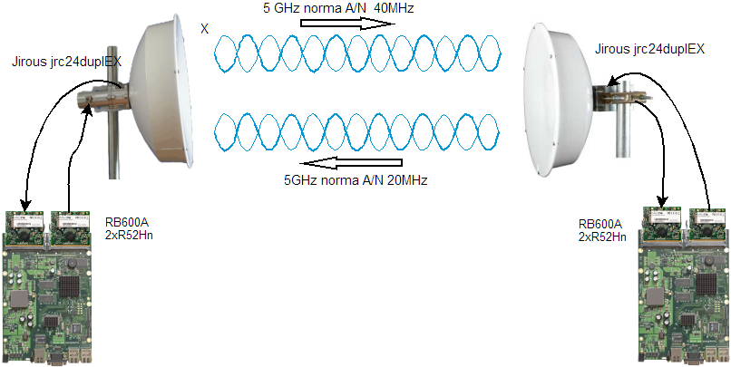

Zdravim. Zkousim duplexni spoj viz obrazek . Zatim na stole jede. Chci to nasadit na 1.2 km Tak aby down byl 60Mb a up 20Mb.
Komponenty jsou zbytky co jsem vyhrabal, tak ty prosim nekomentujte.

Chodit by to mohlo jen se bojim tech karet r52Hn, kdysi sem ej zkusit aradsi pouzivam klasiku bez teho H

neverhappy píše:Zdravim. Zkousim duplexni spoj viz obrazek . Zatim na stole jede. Chci to nasadit na 1.2 km Tak aby down byl 60Mb a up 20Mb.
Pojede to v malo zarusenem prostredi, nebo to ani nema cenu davat na stozar.
Dekuji za re
ak by ti to neslo resp. robilo problemy s oboma smermi nastavenymi v Nku, tak upload si nastav nech bezi cisto len v A a download, ktory potrebujes vacsi nech bezi v Nku, daj prosim vediet....

jo tak jsem to měl přesně, ale nešlo to signál byl -60 Tx kolem 13dB, začalo to fungovat až při TX 3-4dB a to jen 30/30Mb protože signál byl -74.
neverhappy - slusel by tam spis alubox nez ty umely potvory...sice by byl nutny pigtail asi 50cm odhadem, ale to myslim bordel neudela...

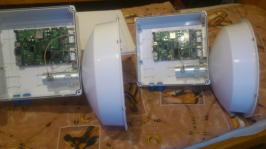

Nasazeno nstreme dual sice v acku ale v dualnich antenach od stourace a slape jak hodinky , ale pozor problem je kdyz se tam hodi rb43x s tema to dela bordel a nechodi musel sem nasadit rb800 a je po problemu , takze problem vidim v rb43x jak sou karty nahusteny na sobe :(
ppp76 píše:Nasazeno nstreme dual sice v acku ale v dualnich antenach od stourace a slape jak hodinky , ale pozor problem je kdyz se tam hodi rb43x s tema to dela bordel a nechodi musel sem nasadit rb800 a je po problemu , takze problem vidim v rb43x jak sou karty nahusteny na sobe :(
můžeš to prosím upřesnit, ty hodinky? Dost jsem se natrápil na testech různých kombinací u Nstreme dual a žádná známá duální anténa neměla ani zdaleka takový výsledek jako dvě nejlevnější sólo antény stejného zisku.
Dále související dotaz: umí někdo udělat Nstreme dual ze dvou kusů RB, nejlépe propojených UTP? Jinými slovy, vyhnout se rušení, či co to vadí u kartiček, které jsou jen pár milimetrů od sebe?
tak v com to vlastne mas v Nku alebo v Acku, v uvode pises tak tu tak....
Preco robi rb433ah problem? mne to ide pri toku 40/20mbit/s uplne v pohode....
to mpcz ... tak solo anteny budou vzdy ta nejlepsi volba ale z duvodu mista na stozaru je tohel lepsi volba , hodinyk znamena ze mi to chodi jako kdyz pouziju dve solo anteny , v tcp bwtest 44 FD v acku 20Mhz kanal , pri pouziti rb43x jeden smer stale padal kdyz druhej mel vetsi provoz pri pouziti rb800 bez problemu z toho vyvozju problem je umisteni karet v rb43x jinej zaver z teho nemam :wink:
to rado ... tenhel spoj co sem ted rozjel mam v acku 20mhz kanal v nku se mi stale nedari stahnout odezvy pod 2 ms stabilne v acku to slape 0-1 pri toku 40MB FD , s rb433 a pri pouziti dualni MIMO anteny nkovy karty mi pokud sel spoj pres 50 procent mozne kapacity lehal jeden smer , jen sem to prendal do rb800 problem zmizel takze nic jineho jak umisteni karet v rb43x to delat nemohlo kdyz zbytek vcetne karet zustal stejnej , zlobilo to i kdyz sem dal kanalovej rozestup uplne maximalni
jinak vlakno je samozrejmne o nstreme dual v nku ale ted nemm moc cas se mu venovat
RB435 si nezkousel? je levnejsi nez 800ka a ma jednu kartu na druhe strane plosnaku, coz je asi jeste lepsi...
