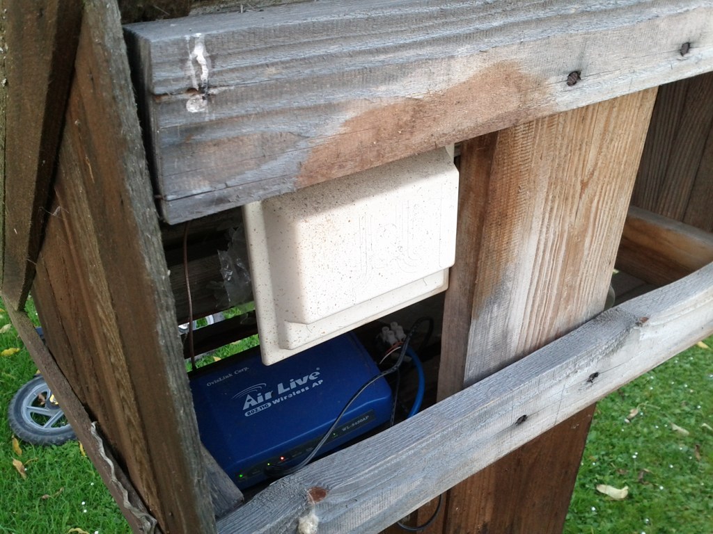

Krásné foto z instalace konkurence. jenom kdyby jste to náhodou nevěděli ovislink je venkovní jednotka a kabaly používají pro data bary oranzova a modra a pro napájení je použitá zelená a hnědá.

new airlive outdoor unit :mrgreen:

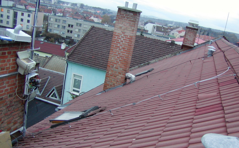

A jeste koukam, ze dost setril svorkama na bleskosvodu :!:

Pintero píše:A jeste koukam, ze dost setril svorkama na bleskosvodu :!:
Proč by nešetřil, to není svod pro blesk ale jen nulování statiky, co ti vítr nahoní na anténě, ať to neteče přes pigtail. :-)
Pokud by to měl být bleskosvod, tak to nepovede nahoru ke štítu, ale napříč po střeše šikmo klesat dolů a napojí se na ten svod jdoucí dolů u druhého komína. Jak nám to mlátil ten chlap do hlavy? Kuňa, chlapi, vemte si sporťák, pěknou žiletku, rozjeďte ho aspoň na 200 km/h a střihněte si zatáčku o poloměru 5 metrů o 120 stupňů. Bolelo to hodně? A co má říkat chudák blesk, když to vytočit má také. Proletí rovně dolů, skočí na to oplechování komína, s hodně štestí možná odtud na okap, který vypadá blízko. Spíše proletí střechou dolů, vymlátí tašky a co najde na půdě. :-)

Hanět umí každej a elektronům je jedno jak se smotaj do zatáčky :) . Mě se na tom líbí to koleno na tom krytu, jestli tam má i 80mm větrák tak to má pěkně řešeno (úměrně ceně). Sám jsem to chtěl udělat na venkovním racku podobně - taky zahlé koleno, ale neměl jsem inspiraci a ohýbat cca 14cm kopoflexku v průměru se mi nechtělo. Takhle to má koukám pěkné a pro mě inspirující (myšleno to větrání, jak si zemní je mi už šumák).

Jojo, koleno mě zaujalo.. To použiju. Nicméně k těm elektronům... Když je jich málo, tak poslušně řežou zatáčky ale jakmile je jich pohromadě habakuk, tak už se jim do řezání zatáček moc nechce. Proto se na hromosvodech dělají zatáčky s velkým poloměrem.
