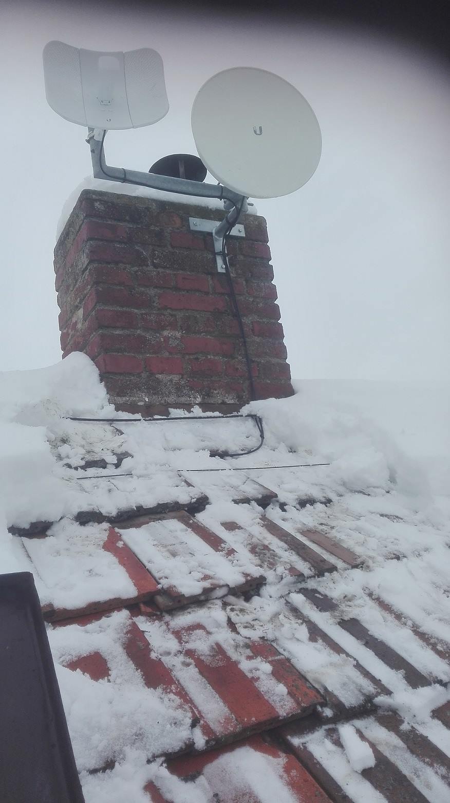

Jo, ten hliníkový límec s plastovým radomem a čtveřicí pružinek na připevnění jsme na NanoBridge a PowerBridge používali také. :D Respektive ještě používáme, tu a tam se z nouze místo PowerBeam 5AC ISO nasadila klasická verze a k tomu tohle, ono to funguje docela hezky.

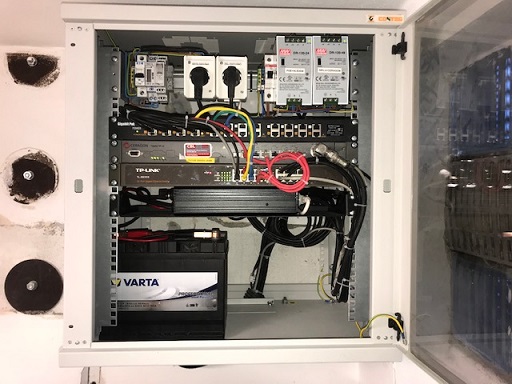

Jak máte uvnitr řešené rackové krabice pro WiFi site aby to bylo přehledné a funkční?
Jedná se mi o cca 5 - 8 antén, prepetovky, baterky, zalh. Zdroj, router, zemnění...
Prosím o nějaké fotky.
Diky

basty píše:Jak máte uvnitr řešené rackové krabice pro WiFi site aby to bylo přehledné a funkční?
Diky
Třeba tak:
co je to za skříně?
prostredni je conteg... a ta venkovni?
vypadá to jako klasika prostor design.

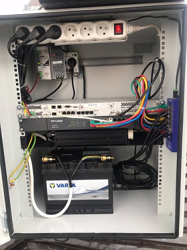

Jo prostřední je Conteg a ty venkovní jsou tohle:
https://www.ipmedia.cz/?cls=stoitem&stiid=1873
K te venkovni krabici, existuje v podobne cene stejna krabice, ktera by mela i zadni pripevnovaci listy? Nebo i mela mezeru na kabely mezi bocnici a pripevnovaci listou?

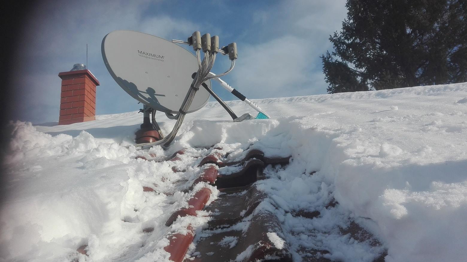

Ako zvladate montaze a servis v takomto snehu ? Davnejsie tu bola diskusia (v inej teme) ze poniektori nerobia v takom pocasi...

Pokud to není nezbytně nutné tak v tomto počasí opravdu ne. Naco riskovat zdraví kvůli pár stovkám.
Takze radsej odmientnes nove montaze a nechas to konkurencii?

Tak naštěstí u nás sníh vydrží vždycky pár dnů takže se se zákazníkem stačí domluvit. Pokud je okýnko hned u stožáru tak proč ne, ale lašovat někde po namrzlé střeše to ani náhodou.

Pokud máte konkurenci co takhle riskuje, tak blahopřeju, nejspíš už dlouho nebude
Kto prvy pride, ten to berie a tak to je. Konkurencia to zavali na balkon cez strom a klienta maju....a ty mas hovno. Risk je to uplne rovnaky ci je alebo neni sneh. Ked otvoris skridle tak tam vylezes uplne rovnako, len si najskor musis upratat tu nadielku.
whef
Příspěvky: 997
Pracujeme normálně, ale teď máme štěstí na přípojky, který jdou dělat ze žebříku a nebo někde z okna či vykíře. Jinak moc nepřístupných míst nemáme, snažíme se už při montáži, pokud to je možné, myslet na zimní výměnu. Případně jsme teď rozdělávali střechu a lezli mezi latěma, to jsem kolegu neměl moc rád.
