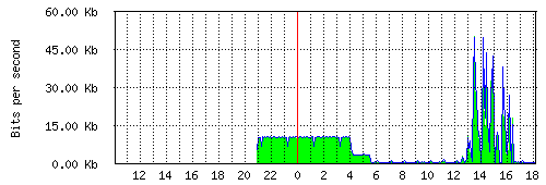

přikládám ještě graf datového toku když to někdo používá pro firemní účely.
na lajna kolem půlnoci je když to neni regnutý u vodafone nebo jak to říct. Prostě přes to nešlo ještě volat, nic to nevysílalo a základna hlásila že se konfiguruje.
