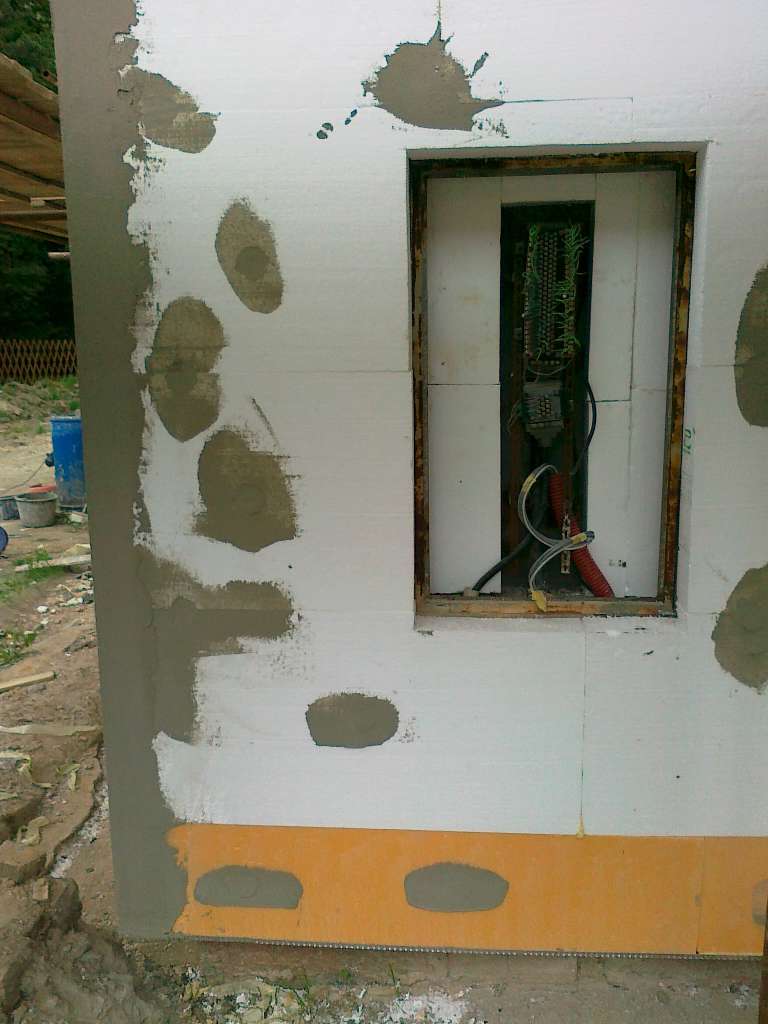

transformátor, který je zákazníka, vidím z mého vysílače, na trafu není problém vytáhnout 220V, ale objekt kam potřebuje dotáhnout net je 400 metrů vzdálen od trafa a je absolutně utopenej v lese.
Řešení by mohlo být toto: klient na trafu a z trafa vést kabel zemí do objektu.
Myslíte, že by na to šel použít kabel, ketrý je tam zakopán a je to původní vojenský stožilový telefonní kabel, který je vyveden do objektu a kolem trafa je zakopán a vede do další vesnice. U trafa by se musel vykopat a rozpojit a napojit na anténu. Jde mi o to zda půjde tento kabel použít a jak nejlíp vypípat fous, který bude funkční. Díky moc za každou připomínku, nebo názor. Díky moc zdraví Trandák
to je konec v objektu
