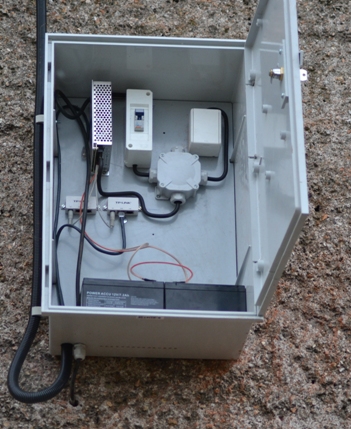

Ahoj, já ted dával zamykací na zed, je to sice z plastu, ale jinak se to normálně používá u ČEZu na elektroměr. Dodají na zed, nebo sloup podle toho co chceš. Rozměr byl 600x400x210 vxšxh a i s plastovou vnitřní deskou a FABkou to vyšlo na necelé dva tisíce včetně DPH. Vyrábí to DCK Holoubkov a jsou fakt ochotný a pružný. V pondělí objednal a středa hotově :-)

to trandak > ja som zvykol davat este 2-3cm polystyren, pomaha aj v lete, teplota je stabilnejsia a nekolise tolko.
trandak: ja bych tam hodil PoE listu a ne ty TP-Link krabicky ...
