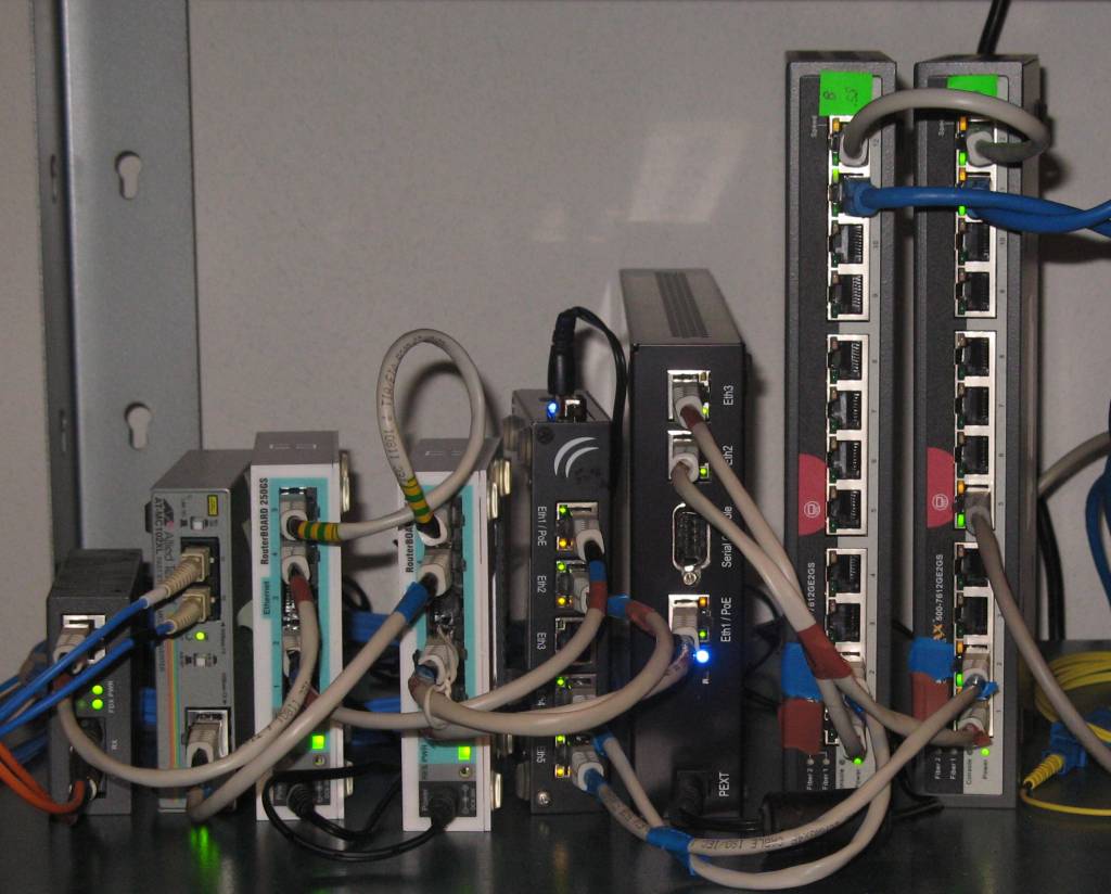

sub_zero píše:Majklik píše:Takže ideální takové ukončemí domácí přípojky může vypadat nakonec takto http://majkl.sdf-eu.org/pics/routers3.jpg
jůůůů... taková "Národní síť Ha-velu" v menším provedení na stole
