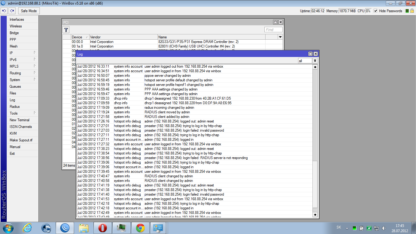

kto mi da radu v com je chyba nakolko sa hram s usermanagerom uz nikeolko dni a nie a nie prist na chybu. problem je vtom ze userov ktorych zadam cez usermanagera tak skrz nich sa neviem prihlasit ani cez hotspot a ani cez pppoe, stale iba chyba ze nepozna/neexistuje dane konto/heslo pricom istotne viem ze davm spravne :) zaroven ak zmenim secrets pre vzajomnu komunikaciu usermanagera a mikrotiku tak sa strati komunikacia "see" priloha a cas 17:38:56 zaroven ak dam rovnaku tak uz dana chyba nieje ale opat neberie userov zadanych skrz managera iba tych ktorych zadam priamo v mikrotiku

Podla toho co pises radius server neodpoveda, bud ti teda nebezi ako servis alebo je zle nakonfigurovane volanie radiusu. Hod sem screen z nastavenia radiusu. Dalsia moznost mk nie je pridany v nas radiusu.
