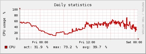

Tak nemas pravdu, je to na prd. Akurat v5 przni grafy, pekne vidno odkedy bola nahrata, odtial je graf taky strapaty a vykazuje aj vyssi max load ako povodna 4.16.
protoze koukas na prumer zateze vsech jader. V mkcku je videt vytizeni obou coz u v4 neni. to ze je vytizeni vetsi muze znamenat taky to, ze predtim si stropoval jednim jadrem na max. No a roztrepeni grafu je snad uplne fuk.

No teraz pozeram, ze multicpu je podporovane od verzie 3.4. Takze v 5.xx akurat vylepsili to ze MK ukazuje vytazenie oboch jadier. Takze z hladiska vyuzivania/nevyuzivania viacjadroveho procesora je zbytocne tlacit 5.xx ked to chodi ok na nizsich verziach (samozrejme ako komu, ked kde komu to "hraje" na inej verzii) .
