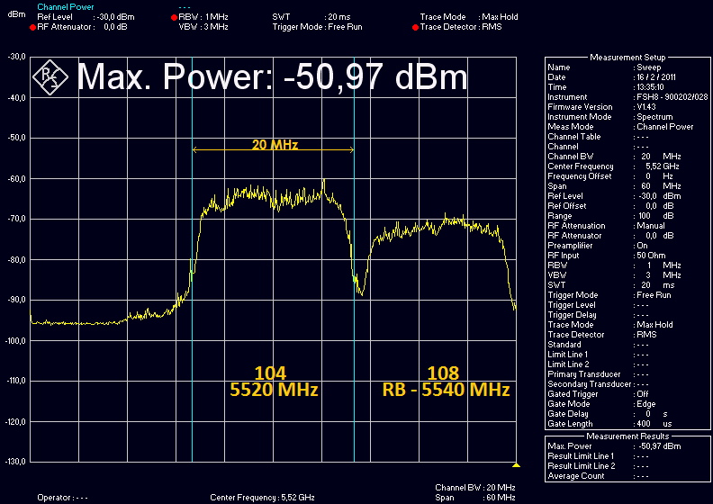

Zdravim,
netusite, co to muze byt za prasarnu??? Takhle to slysim na 3,5 km ...

UBNT Rocket + Dish s nastavenim kanalovani na "compliance test" ? Cim to prijimas ? Pokud jen NS5M, tak docela drsny mno ... :lol:
BTW: Pises to jen pro zajimavost a nebo bys tam nekde chtel vysilat i ty ?

lwq píše:UBNT Rocket + Dish s nastavenim kanalovani na "compliance test" ? Cim to prijimas ? Pokud jen NS5M, tak docela drsny mno ... :lol:
cože? koukni na to, vypadá to jako MIMO 2x2 ale jeden kanál nemá ani 10 ani 20MHz ale nějakých 15Mbit. To neni běžná věc + ty okolní velký a pomalí poklesy signálu. To snad neni ani OFDMko

hapi píše:
Tohle me prave zarazilo. Ten kanal je uplne ujety. Ja bych to typoval na rocket M5 na plny kotel a jeste nejaky horsi kousek. To bych pak veril, ze to muze takhle ujizdet. Ale jinak, co mam rocket M5 zmereny na spektraku, tak do 20dB vysila ciste, drzi masku.
A pisu to proto, ze me to zajima - leze mi to kanalu 5500 :)
Chytam to na AirGrid 23dB a vzdalenost od tohohle rusidla je 3,8 km :))

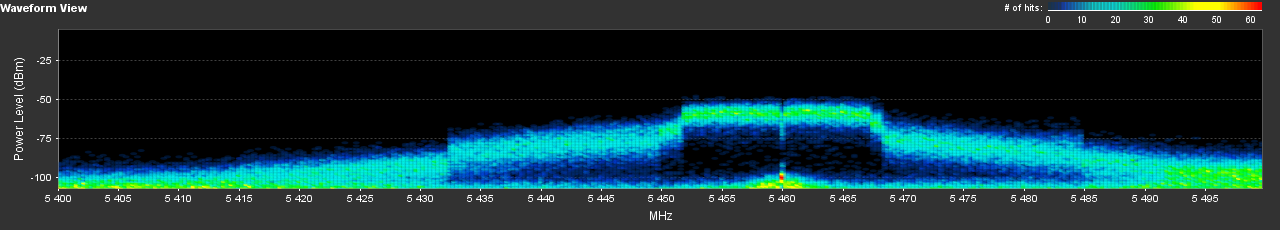

soooc: když říkáš, že to je na 3,5km, tak asi víš kde to je, zajedu, kouknu a vidím, ne? :)

Nemůže to bejt obrazovej signál v FM ? v AM by nebyl tak širokej.
a já už vim co to je. Je to 20MHz kanál wifiny. Dneska nám vypadlo z ubnt uplně to samí. Scanoval jsem směrovku co je posazená vedle a tohle to přesně vyleze například z R52. Šířka masky je cca 17MHz a zbytek je podle normy pokles o nějakejch 20dB níž a pak ještě níž atd..
Když chytáš signál cca -60dB na 3.5km, tak musíš dobře chytat i zbytky z masky a šum co ta karta vydává do vzduchu a to co jsi naskenoval je naprosto v pořádku. Samotnýmu mi vylezlo uplně totálně to samí a dokonce se tam objevilo uprostřed ten pokles.
Proto máme všichni regulovat aby ten šum byl dole kde karty nesliší a z toho koukaly jenom čistý masky.

Tady je rocket M5 s vykonem nastavenym na 20dB. To vedle je UB5 na default.
