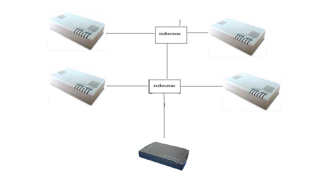

zdravím chci se zeptat zkoušel někdo rozvod netu po koaxu .. koukal jsem na tyto jednotky:
http://shop.cznet.cz/p200-coax-ethernet ... -1-master/
Coax ethernet bridge HCNA 3.1 SLAVE
slo by to napojit takto:
ze by byla jedna jednotka napojena na konektivitu a adalsi ctyri jednotky
- koa.JPG (27.22 KiB) Zobrazeno 3306 x

TOMIK píše:zdravím chci se zeptat zkoušel někdo rozvod netu po koaxu .. koukal jsem na tyto jednotky:
Islo by to urcite ale vela zalezi na kvalite koaxialneho rozvodu
