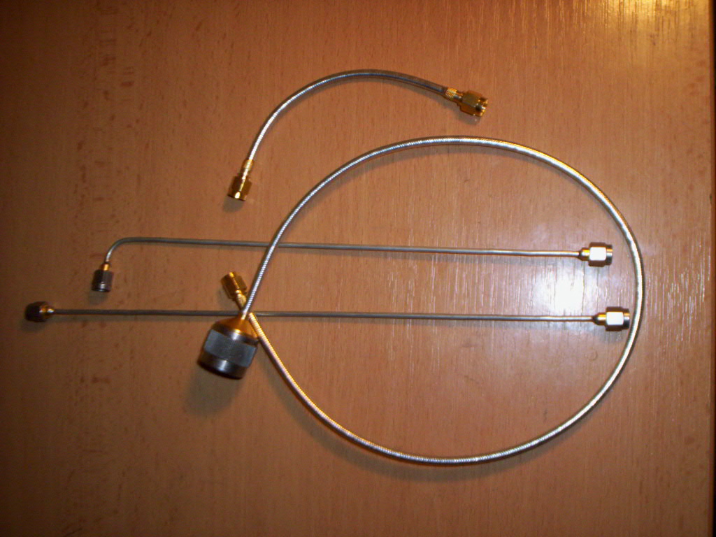

Ahoj, mám dotaz, jaké redukce, nebo kabely používáte k PSV metru? Ty např. od DCOM měřené a nebo klasický neměřený?
U kabelů je možné, že některé mohou být nekvalitní, ale co redukce?

Ani u redukci se neda spolehat na vynikajici CSV.Cena,za kterou jsou nabizeny ty kvalitni je ponekud vysoka,pri pouziti redukci beznych ,prodavanych kolem 100,- KC bude mereni CSV znacne zkresleno.Na takovato presna mereni pouzivam specialni kabelaz-viz foto-,ktera se cenove pohybuje pod 1000,-KC,minimalni CSV vykazuje ne na 6ti GHz,ale az na desitkach GHz a parametry prevysuje propojovaci kabely k mericim pristrojum nabizenym pro mereni CSV.V pripade zajmu PM.
Petr Stourac

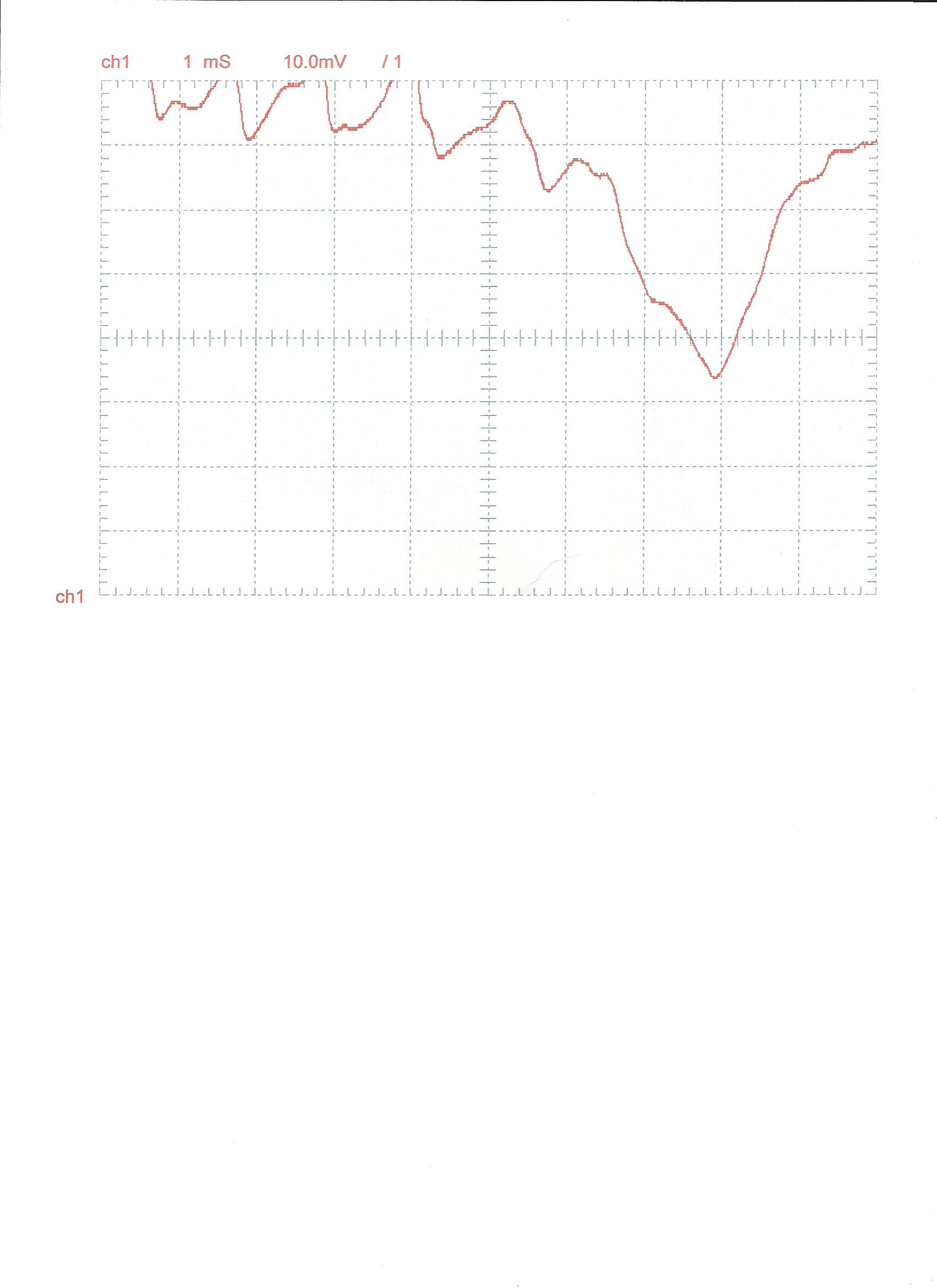

Taky si pridam dotaz kdyz vidim ze odpovida nekdo kdo vi o cem pise. Aby bylo mereni opravdu presne , tak pokud se nemejlim je dan pocet pouziti mericiho kabelu popr redukce (vysroubovani , nasroubovani) kolikrat je moznost pouziti tak v prumeru ? Nebo kazdy vyrobce takovychto mericich komponent udava jinej udaj? Ptam se jen abych neumrel blbej :mrgreen:

Pokud vyrobce udava napr.500 pouziti se zarucenymi parametry,neznamena to,ze pri 501 zasroubovani dojde k rapidnimu zhorseni parametru kontaktu.Zalezi zejmena na tom,jak jsou protikusy mechanicky presne a jak rychle se opotrebovavaji stycne plochy kontaktu.Je dobre napr u N konektoru obcas zkontrolovat ,,napruzeni,, vnitrni dutinky a obcas stycne plochy ocistit.Pokud se pouziji nekvalitni protikusy-napr.u N konektoru prilis dlouhy stredni vodic-po rozpojeni se klestina uz nevrati do puvodniho stavu a kontakt stredniho vodice neni 100*,ze spoje se stane neco na zpusob odladovace a propad cestuje po ruznych kmitoctech napr. v zavislosti na teplote okoli-viz obr.
Petr Stourac

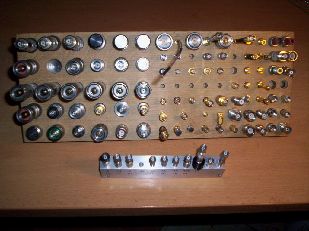

Takze kdyz s tim bud merit cinsky konektory za 60kc vydrzi daleko mene nez kdyz budu sroubovat na telegartner :mrgreen:
Jinak hezka sada redukci :mrgreen: a ty vlnovody taky pekny , je videt ze nekdo vi jak se ma merit , ale to uz sem z predchozich prispevku v jinych vlaknech pochopil ze konecne nekdo kdo nemlati prazdnou slamu :mrgreen:
