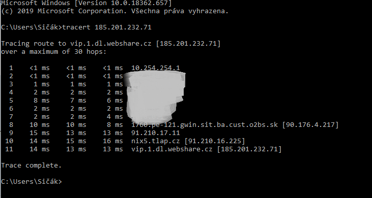

Zkusil jsem to z několika sítí, vždy se jde přes:
nebo
a pak hned 185.201.232.71, předtím jen síť providera.
nix5.tlap.cz (91.210.16.225) 1.200 ms 1.218 ms 1.203 ms
nebo
tlap.peering.cz (91.213.211.69) 10.995 ms 10.999 ms 11.082 ms

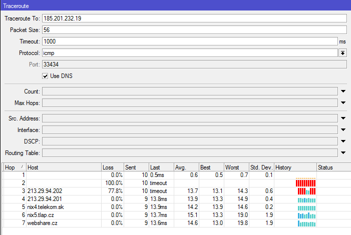

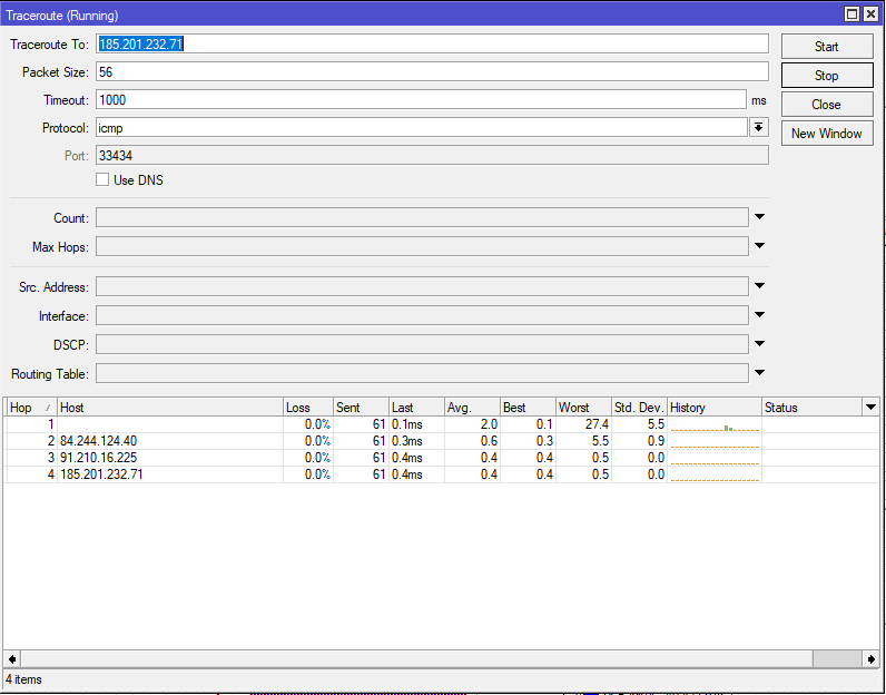

Peering i Nix to tlačí rovnou přes Tlap a servery zvládají úplně v pohodě. Pár dní zpět jsem to zkoušel a 800Mb na 1 soubor není problém.
