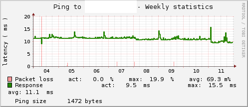

Příspěvekod dantasik » 5 years ago
Ono sem tam bylo vždy něco - ale těžko říct kde se to odehrávalo. Ale žádné problémy s rychlosti jsme neměli, ani na up ani down.

Příspěvekod Defender » 5 years ago
dantasik píše:Ono sem tam bylo vždy něco - ale těžko říct kde se to odehrávalo. Ale žádné problémy s rychlosti jsme neměli, ani na up ani down.
ale neco vam vcera zlepsilo odezvu
Ano, ale vypadá to ze to je tím ze už data z upc k nám tečou jinudy než cetinem. Asi něco udělali a holt to neprošlo zpět. Nebo spis obě trasy mají stejný prio a tím ze se jedna vypnula/prehodila to zůstalo na te druhé.
