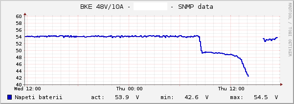

mrazek609
Příspěvky: 182
Příspěvekod mrazek609 » 6 years ago
Prosím o konzultaci zda jsou baterie mrtvé. Mám baterie PowerSafe 12V 155Ah spojeny na 48V, odběr +-2A a dnes to lehlo po pěti hodinách výpadku proudu.
Stáří 5 let, ještě přes zimu bez problému držely 26 hodin výpadek proudu.
Behemot
Příspěvky: 175
Bydliště: 50°4'52.22"N, 14°23'30.45"E
Příspěvekod Behemot » 6 years ago
Mrtvý ne, ještě dají čtvrtinu :D Můžeš to zkusit rozebrat, esli není KO některá z těch čtyř.
