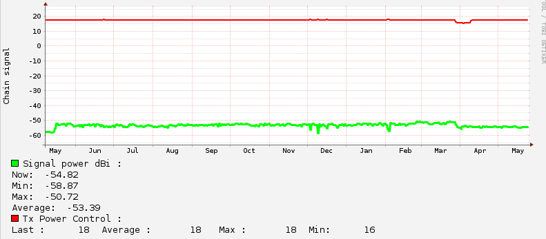

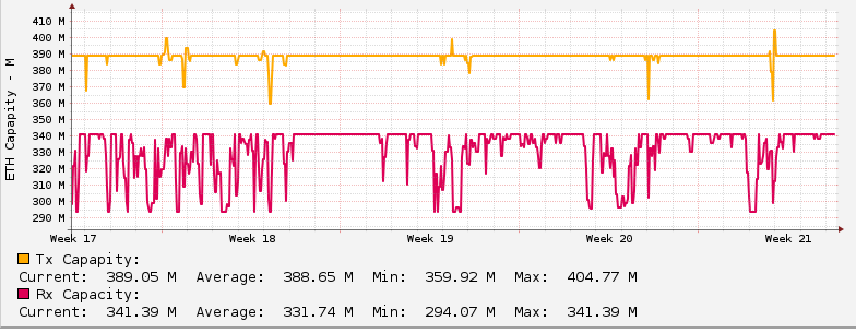

Grafy pre cacti som si naskriptoval sam.
Oid som vycucal priamo z web banagementu hlavice.
