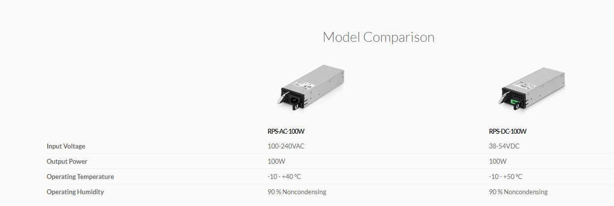

Zdroj 150W a 300W verze:
DC/DC modul je na 4 baterie (48V) - ne na jednu, a předpokládám že to neslouží jako nabíječka baterií, jen jako vstupní rozhraní do zdroje.
Zdroj 72W verze:
Je na jednu baterii (12V)
Jen pro úplnost a správnost informací.
svestka
Příspěvky: 1423
Příspěvekod svestka » 6 years ago
ef píše:Zdroj 150W a 300W verze:
Zdroj 72W verze:
jo jo, ptal jsem se, a nemá to DC vstup :(
Lepší než výhra ve Sportce :)
