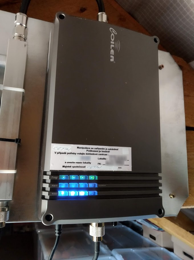

U jednoho movitějšího zákazníka jsem na půdě viděl toto. Na střeše byla směrovka na nějaký stovky MHz a bylo to v oblasti s nic moc signálem, takže účel je asi jasnej. A podle nálepek to patří CETINu, takže legalita a servis jsou asi taky pořešený.

V práci máme taky něco takovýho (O2) a tuším, že cena je v desetitisících. Dole u antény 3G signál a cca 25Mbit na net.

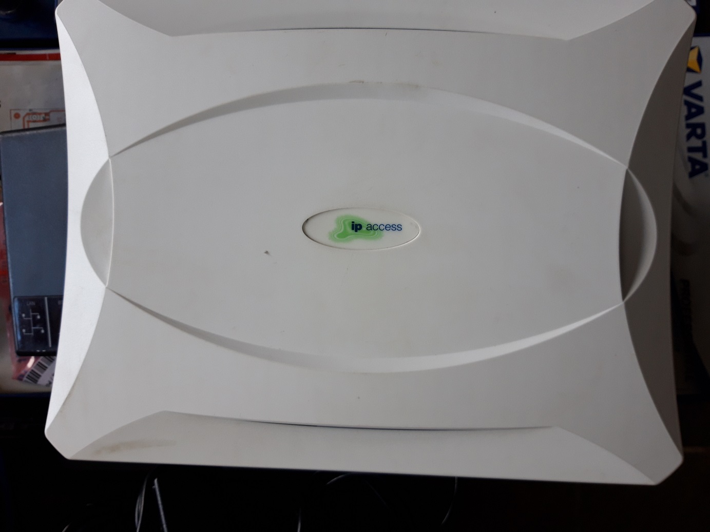

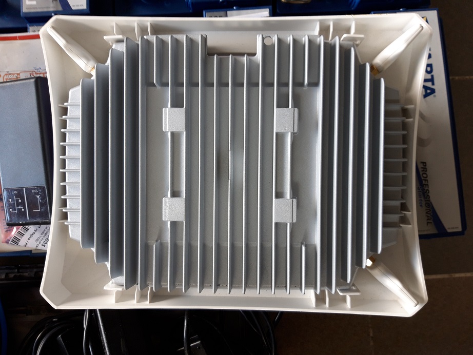

T-Mobile ma Cechy sdilene s O2, O2 ma Moravu sdilene s T-mobile , jinak se u zakazniku davalo tohle

Coiler = repeater
Kdyz chces pokryt barak, a nebude to svitit z baraku ven, tak si muzes dat jakykoliv repeater :-)

Na fotkach od DAFFYX je NBTS = lokalni mala BTS, pravdepodobne pripojena pred ADSL, nebo pres lokalni pripojeni do netu, umi ale pouze 2G, pripadne se delaji NBTS HUAWEI ale ty zase umi jen 3G a 4G
