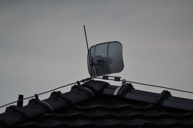

ppp76 píše:
DarkLogic píše:Jen poznámka k otočenému Orcave - kdo montoval Arkivatory vi, ze ten predek, na kterem je napis, je jen plastovy talir, ktery je mozne libovolne otacet. Takze antena jako takova muze byt spravne, jen ten predek je otoceny, coz na funkci nema vliv. Ale chapu, ze mene zkusene kolegy to muze pobavit.
na fukci to vliv nema ale vypada to dost blbe a svedci to o pristupu lidi k praci rychle povesit hlavne ze to vrci a pryc zmizet ze zkusenosti vim ze rozvadece pak vypadaji uvnitr podobne ...nacpat to tam a zmizet a pokud mozno neotvirat :(
Asi jsem tedy hovado ale kdyz koupim jetej spoj co má takto nakrivo napsany napis, rozhodne nemam tolik volného casu abych řešil zarezle nejty a znovu to nejak pridelaval. Na to maji čas, ti kdo se kopou jinak do prdele, nemaji co ceho píchnout. Navic ta antena o které je řeč, neni ani funkční a je tam jen pripravena na dalsi plánovaný spoj. A aby neprekazel, je dole
nevim u nás když koupíme starší spoj první co je že se repasuje, protože potom se to vymstí když se to bude nejméně hodit... myslím že je to stejný čas jako sestavovat nový spoj který je v krabici
Docasna instalacia, na par mesiacov :nerd:

Náhodou to zase taková hrůza není, kdyby to místo plastových zdrhovaček dal na kovové pásky, tak je to docela OK na instalaci na pár měsíců někde v podnájmu.
Si vis pacem, para bellum.

Myghael píše:Náhodou to zase taková hrůza není, kdyby to místo plastových zdrhovaček dal na kovové pásky, tak je to docela OK na instalaci na pár měsíců někde v podnájmu.
Přesně, jsou tady k vidění větší hrůzy.
Pořád lepší, než si namontovat anténu na rám okna a pak se divit, že to v teple funguje mizerně. Otevřené okno mělo na nasměrování výrazný vliv ... Už je to dlouho, ale vtipné na tom bylo, že to vydrželo asi dva roky - dokud protější panelák nezateplil a nevyměnil okna.

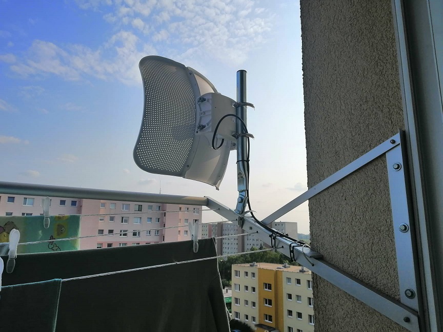

Bolo to hodne na rychlo, takze len to co som mal k dispozicii. Je to nalepene v celej dlzke na mamut lepidlo, v predu kde je antena je aj kovova paska a vzadu dve plastove...musi stacit. Hej je to v prenajme na par mesiacov

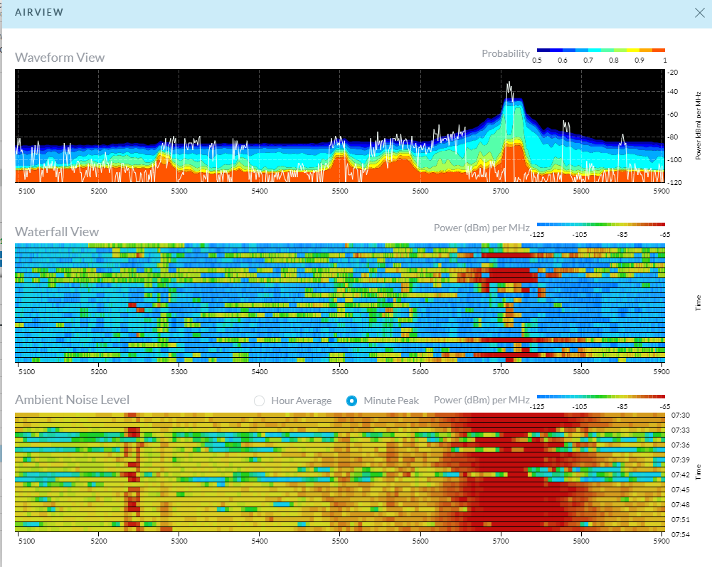

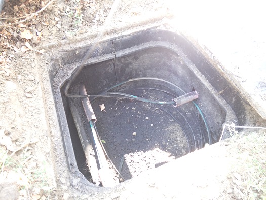

Už ste niekedy videli zvnútra začmudenú (skoro obhoretú) optickú šachtu ? Po otvorení unikol "magic smoke" ako sa hovorí :) Smrad jak sviňa.
Co to kua je ? Rusenie od LTE?....RF Horn 30st...cista lokalita, je tam obsadeny len jediny kanal okolo 5200 (konkurencia na vedlajsej streche, ten isty smer) a zopar sieti okolo -80. Teraz pozeram, sektor overload...airview je uplne iny nez bezne.
Orel005
Příspěvky: 690
Příspěvekod Orel005 » 6 years ago
Gemb píše:Co to kua je ? Rusenie od LTE?....RF Horn 30st...cista lokalita, je tam obsadeny len jediny kanal okolo 5200 (konkurencia na vedlajsej streche, ten isty smer) a zopar sieti okolo -80. Teraz pozeram, sektor overload...airview je uplne iny nez bezne.
Mas to Prism nebo obyc AC ? Me tohle delali nektere R5AClite,.prestal jsem je proto používat. Po nejakem case spektrak zacel ukazovat ruseni sama sebe.
Prism Gen 2

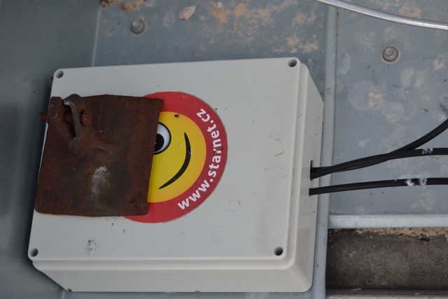

Příspěvekod ppp76 » 6 years ago
no jo zas odborna montaz ...... no hlavne ze je to za korunu .....
Naposledy upravil(a) ppp76 dne 06 Sep 2019 10:12, celkem upraveno 1 x.
pruchodka to je asi u nich nadavka nebo je moc draha .... no co, co natece tak asi casem vyschne
tech beden bez pruchodek uz sem videl nekolik a klient povidal ze obcas kdyz dyl prsi ze to nejak zlobi ale ze mu bylo vysvetleno ze prej to se stava pri hodne prudkym desti ..... ale nez prijede servis tak prej pohoda to nabehne .....
methernet
Příspěvky: 52
Příspěvekod methernet » 6 years ago
ppp76 píše:DSC_0735.JPGDSC_0736.JPG
bohužel i tohle funguje
