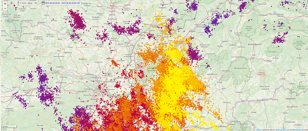

Gemb píše:U nas hodne velky mordor....zatial to schytal jeden airfiber24, uvidime co dalsie...:cold_sweat:
LHG 60ky prezili bez rozpojenia?
emel píše:
2 spoje neprezili 1,6km sa odpojilo asi na 1minutu, ale odpojila sa aj jedna na 1,2km - asi na 6 minut...ale to je jedno, islo to zalohou...v jednej dedine bol taky mordor ze siae v 18tke s tx 22dbm sa odpojilo (6,5km a 60cm paraboly). Ocakavam teraz krasne komentare od poctivych isp :D Pri takychto mordoroch sa odpaja vsetko bez ohladu na vzdialenost a tx. Jedine co prezije je 5Ghz. Ta 18tka sa odpojila asi na 3 minuty bohuzial...podla meteoradaru to bolo v rozmedzi 50-200mm/h. Pri tych 60Ghz spojoch bol hlavny rozdiel vo freq, ten dlhsi spoj je na 66Ghz a ten kratsi na 62Ghz.
Kterej metoradar ukáže mm/h?
dagus píše:Kterej metoradar ukáže mm/h?
Ten nas na SHMU ukaze, ved podla farby, preto pisem 50-200....niekde je tmavsia niekde bledsia. Na niektorych to ale nemas...
Gemb píše:
emel píše:
Dost často vydrží i 10Ghz. Ale to vy na Slovensku asi nemáte...
ale ani při mordoru 10GHz nevydrží, 3dB není žádný výkon, jediné co vydrží je licence o 20dB :D
okoun píše:ale ani při mordoru 10GHz nevydrží, 3dB není žádný výkon, jediné co vydrží je licence o 20dB :D
Nikdo tady nemluvil o 3dB při mordoru. Při mordoru to jede "naplno" a většinou to drží stejně jako 5Ghz
honzam píše:Dost často vydrží i 10Ghz. Ale to vy na Slovensku asi nemáte...
Hej hej, nizsie freq vydrzali. 11Ghz na 18km (90/60cm paraboly) vydrzala len tak tak....tx 24dBm a aj tak to padlo na -74dBm
