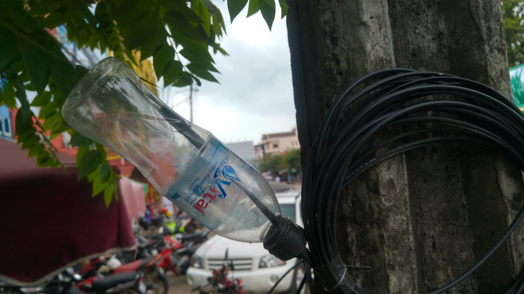

Samozřejmě že je v tom konec kabelu/ů, do rezervy. Popravdě nevím co je na tom vtipného, až na to že esteticky není nic moc. Ale sám nevím, jak konce lépe schovat, ty PETky navíc opravdu vydrží.

Tak pouč ostatní, jak rezervní kabely chráníte vy, aniž by to stálo majlant za super truper krabičku s IP krytím.

svestka píše:Tak pouč ostatní, jak rezervní kabely chráníte vy, aniž by to stálo majlant za super truper krabičku s IP krytím.
U nas to robime tak, ze na konce kablov nikdy nenahadzujeme koncovky ale len strihnuty koniec kabla sa riadne zaizoluje vulkanizackou. Voda sa tam nikade nedostane. Kable zbalime do maleho kolecka a pripaskuju sa vacsinou na najnizsi bod stoziara.
Souhlas, vulkanizacka vydrzi a konec kabelu smotat tak, aby smeroval dolu.
A když máte s koncovkami?
I bez, jakmile se pod vulkanizačku dostane vlhkost, navzlíná vám to do kabelu. Pak nasadíš koncovku, pustíš do toho PoE a za chvíli je to rezavý.
PETky používáme léta, NIKDY nezateklo, a že by mi zrovna tahle neestetičnost rvala srdce, to tedy ne

hmm, najednou kabel zafáčovanej vulkanizačkou je špatný řešení který propustí vodu... zajímaví. Se přiznej, to je fotka z tvého stožáru.
proč "najednou"? my prostě ty petky používáme, fungují. a petky si nepodepisujeme
mockrát se mi stalo, že po letech vulkanizačka byla na rozpadnutí. petka nikdy.

Podobné řešení se celkem běžně používá jako spojka na Optiku (např. tato z Kambodže). Už se tam blížíme. Kvalitní vulkanizačka přežije ten kabel.

Tak my to přetáhneme igelitem a pak řádně omotat elektrikářskou izolačkou, co s tím po odpojení antény dělat jiného? Stáhnout a po půl roce táhnout když by bylo třeba znova?
No ale fakt, jaké je tedy to jediné správné řešení?
rsaf: pravda. Ale jak poznáš kvalitní vulkanizačku? Na trhu se dá sehnat víc výrobců.
Nikdo jste se ale nepochlubil, jak to teda děláte vy (kromě vulkanizačky, a sorry, ta mě stále nepřesvědčila). Když sundám pár antén co jely na PoE, přece nebudu ustříhávat koncovky, stíněný se blbě nasazujou, je s tím drbačka. A vulkanizovat to, aby to vypadalo jako vřed? Fuj, taky bych se mohl smát. Navíc v budoucnu při sundávání hrozí poškození. Mě prostě ta pekta připadá stále jako nejpraktičtější řešení, byť za estetiku to medaili nedostane.

Vulkanizacky máme kvalitní ,a u oputo vyzaduji. Ale i tak to není vůbec správné řešení. Ta pětka vypadá fakt dost blbě. Ale účel to splní.
U zavulkanizovanych konektoru se dost často stává že tam zateče a pak už to nemá kam odtec takže to zhnije. Ne vždy to udělá někdo blbě ale stává se.
Já osobně dávám pytlík a konektorem nahoru, dole díra od šroubováků. Vulkanizovaná UTP nemá smysl. To tam raději nic nedám nebo strihnu a pak znovu konektor.
Samozřejmě vše se dá udělat blbě. Nezapomenu jak jsem jel do Havlíčkova Brodu dodělávám po jedné ne moc spolehlivě firmě eband, natažený kabely měli. Sáček tam taky daly ale do pruvesu dolů a já tam přijel a hle ribnicek kde plavalo SC a RJ45.
Vše se dá udělat blbě. Ale vulkanizacku na vlakno nebo ethernet dat nemůžeš. 3m se ti přilepí. A z rg8 to nějak sundas ale UTP nebo z opičky ? Těžko.

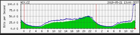

kdyz zacne hokej v pracovni dobe link u T-Mobile nestiha. Nejvyssi cas nakoupit dalsi 100G link

K3NY píše:kdyz zacne hokej v pracovni dobe link u T-Mobile nestiha. Nejvyssi cas nakoupit dalsi 100G link
Alebo neposkytovat tie nezmyselné iptelky ktoré vytvárajú nezmyselný trafic
Vždyť mají 2x100Gbit do Nixu a ještě velkou rezervu, tak na co ?
