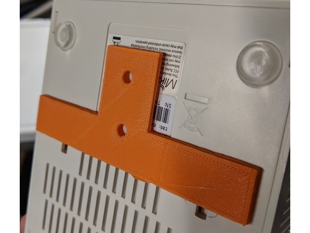

Laibir
Příspěvky: 369
Příspěvekod Laibir » 6 years ago
Chceš ten držák takto? Nebo tak, aby to bylo bokem k ty DIN liště? Tohle je bez uchytu na DIN. Ten tam dodelám.
jirka_ade
Příspěvky: 37
Příspěvekod jirka_ade » 6 years ago
Za oba druhy budu rád, takhle to bylo myšlené. U toho plochého by bylo super, aby byl tak cca 1cm od lišty DIN a u toho bokem snad jen trochu masivnější, aby to nešlo jen tak ulomit při strkání kabelů.
Možná ohyb na kterém bude držák na DIN od RB a trojúhelníková výztuž u něj ?
Vím, že to není to samé, ale používám 3M samolepicí "hříbkové" suché zipy (občas i s podkladovým primerem) a celkem slušně to řeší montáž mnoha krabiček i do průmyslových rozvaděčů. Mám takto nalepené desítky alixů na boky nebo dveře technologických skříní, měl jsem tak na plechu přilepený rackový switch apod. a nikdy nic neupadlo.
