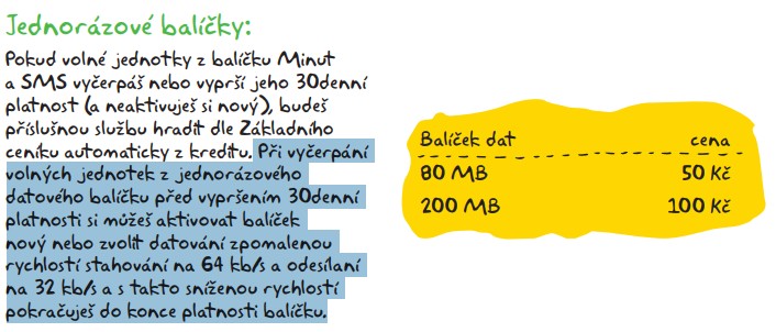

To je naprostá pitomost nebo Sazka prostě lže, protože např. Kaktus-mobil to má stále a nic se neděje. Navíc s takovou by to znamenalo, že každý ISP musí poskytovat minimální rychlost, aby TV fungovala a nemůže tedy mít třeba tarif 5/1, kde TV nepůjde (což je samozřejmě taky nesmysl).

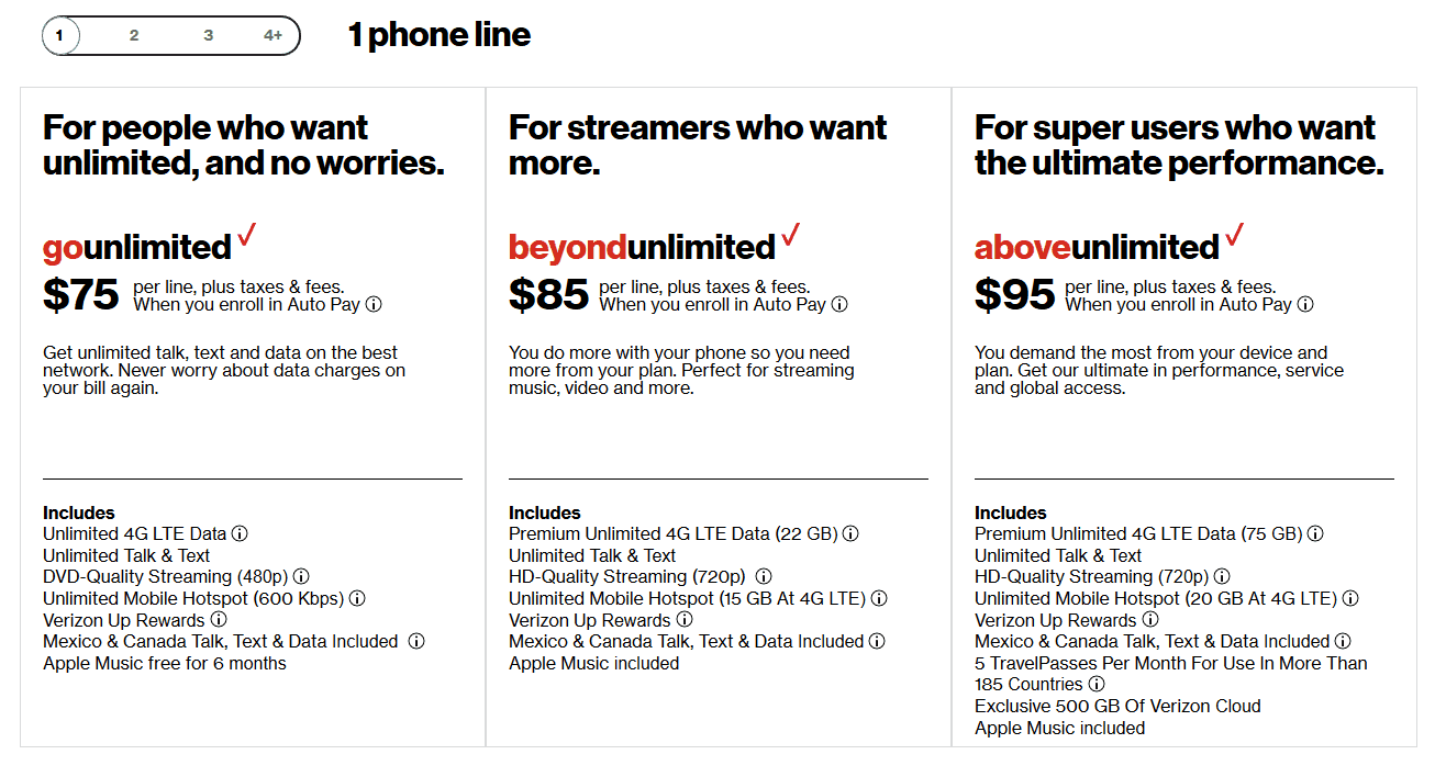

V USA neutralitu zrušili, a popravdě, žádné pouliční nepokoje jsem nezaznamenal.
