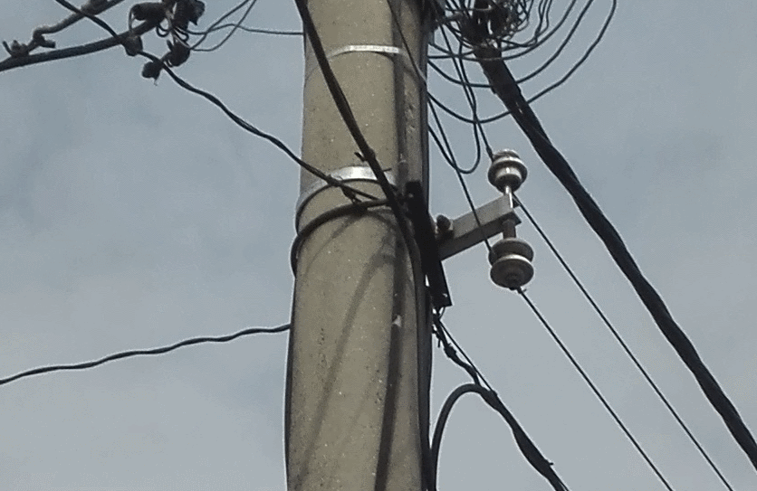

Netusi niekto kde by som zohnal priebeznu a pripadne aj koncovu kotvu na samonosny kabel CYKYz 2x2,5 a 2x4? Potrebujem tento novy kabel dostat nejako rozumne na povodne stare konzoly rozhlasu, tak aby som ich nemusel vymienat a nic poriadne nemozem najst. Jedna sa o takuto konzolu (taka aka je snad v kazdej slovenskej ci ceskej dedine)

No tie plastove som uz pozeral ale neposobi to na mna moc doverihodne, cyky je ovela tazsi nez nejaky drop...plastu neverim :D

Gemb píše:No tie plastove som uz pozeral ale neposobi to na mna moc doverihodne, cyky je ovela tazsi nez nejaky drop...plastu neverim :D
1) jsou tam i zelezny
2) tenhle mame na cykynu my https://www.fibre.cz/prubezny-spiralovy ... 0mm-do-90m , preves 30m
