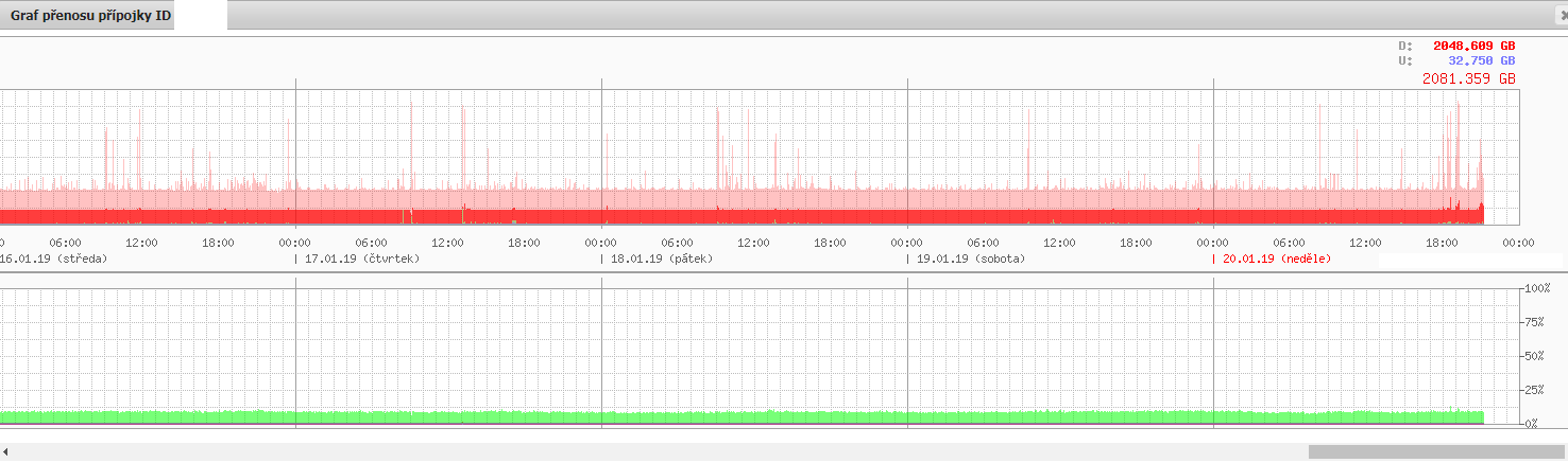

Lenze ani ten torrent nebude stahovat donekonecna...raz sa ten subor stiahne. Tuto sa riesi hlavne to, ze retardi si nevypinaju IPTV boxy a potom mas krasnu lajnu trafficu ktoru by si nemusel mat....tu mas pekny priklad. Dedo nevypina Orange IPTV, priemerne tahal do 100GB mesacne, teraz 2TB+ a je pripojeny na AC. Maj takychto klientov viacej a na wirelesse to musis riesit. Ta lajna je 15 resp 8Mbit avg. Zvysny traffic ma spicky do 50Mbit.
A ten klient teda porusuje neco co mas ve smlouve? Nebo co porad resite? Jo je to naprd, ale bohuzel. Nic s tim asi neudelas. Chapu ze ti to vadi, protoze zbytecne zere konektivitu, ale on na ni ma stejne narok.
Ja to davam ako priklad, tohoto klienta ani inych podobnych (stahovacov) neobmedzujeme (vo forme stiahnutych dat), avsak v pripade nedostatku kapacity na danom sektore, spoji alebo proste casti siete bude tento klient vyrazne viacej agregovany nez ostatni klienti, to je cela vec ktoru s nim spravi system automaticky. Ako som spominal na inej strane. Ak mas dostupnu kapacitu (nie len konektivitu ale aj spoje a sektory) tak neni dovod ho rezat...nech prenasa v opacnom pripade by tam netieklo nic. Problem by bol ak by bolo tychto klientov vela, to uz by sme sa dotlacili k zmene vop a zmluv kvoli nadmernemu zatazovaniu...
