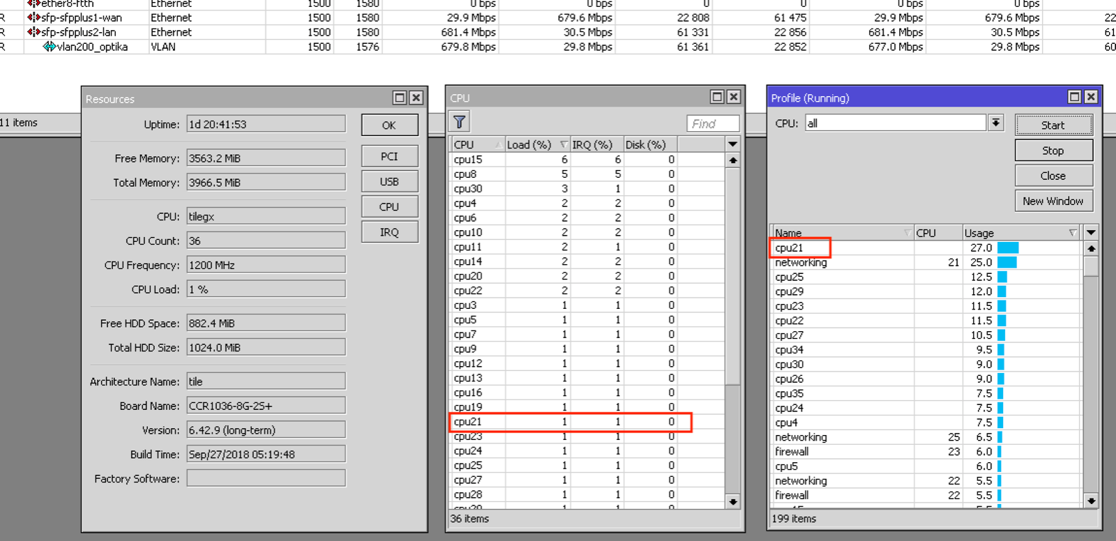

Vie niekto vysvetlit ako sa dopatrat k realnemu zatazeniu cpu na CCR. Do jedneho segmentu siete som namiesto x86 nasadil CCR a bol som prekvapeny ako nizke zatazenie to ma system/resources. Na x86 sa to pri gbit traficu pohybovalo max. do 4% (NAT a asi 10 pravidiel na forwarde). Na CCR to sotva ukaze 1% ale hodnoty v system resources a tool profile absolutne nesedia.
ef
Příspěvky: 615
Příspěvekod ef » 8 years ago
V resources to ukazuje průměr. Procesy které vyžití jedno jádro se v průměru moc neukáží.
