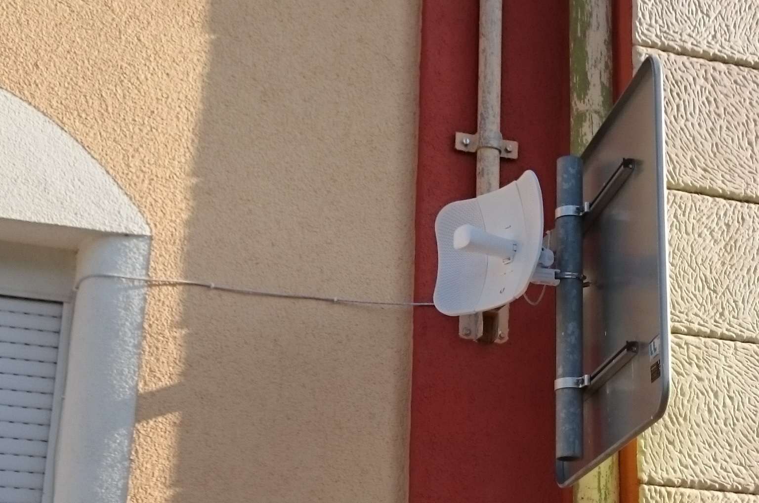

aspoň tam dali skobičky :ok_hand: :D
měl jsem pár případů kdy zákazník nutil takto podobně umístit anténu že prej když je to na jeho baráku tak je to jeho :D
.. uprimne, videl jsem daleko horsi pripady a tomuhle bych se max pousmal, ale technika bych za to asi nekaral ... jina vec je, ze tento kram ma blbe spocitane diry v tom parabolo-situ a kdyz je za nim cokoli ( ocel / hlinik ) tak se parametry anteny rapidne zhorsi ..
a co ten indoor kabel?
pepulis
Příspěvky: 1418
hapi píše:a co ten indoor kabel?
Ano, není to dobře, ale ten kabel tam vydrží roky, toho bych se nebál.
Příspěvekod ppp76 » 7 years ago
Pruser nastane az spravce komunikace bude trebas znacku predelavat ci demontovat nemuze antenu demontovat protoze je to telokomunikacni zarizeni ... takze musi vlastnika pozadat o odstraneni ale jelikoz je to sratnetu a ne cloveka co ma sluzbu zrizenou tak to bude na dlouho ....
Tak to normálně sundaj a nikdo se s nikým bavit nebude... určitě budou čekat na starnet nebo někoho jiného :-)
pepulis píše:
No to je pravda, vydrží, ale pak naráz. 15. února, -25 C, pátek 17.00, paní volá: "přestal mi jet internet, dcera nutně potřebuje do školy ...". Kdo tam pojede? Kdo to zaplatí?
Z tohoto pohledu je nejlepší už indorové kabely vůbec nepoužívat, protože na slunku a dešti je to jen otázka času, kdy se to pokazí. A budeme rádi, že to navíc nezačne několika bezvýslednými návštěvami technika, protože: "nám to občas vypadne, nevíte, jestli je to internetem nebo naším PC?". mpcz, 10/10/2018
pepulis píše:
roky tedy max 2 roky :D
