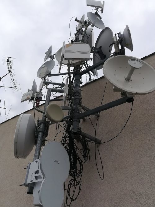

Gemb píše:... U nas v sieti mame len horny a ubnt ac sektory 60/45st, ako AP pouzivame rocket prism alebo prism station, hento je sken s ubnt 60st namontovanej na stene.
Ta UBNT "60°" je spíš 90°, měl na test 3 kusy a všechny jsem vyhodil, stáli zaprd, ani ty jejich velké 30ky nejsou kdoví co. V dnešní době ve městě max ta 45° horn, ale spíš už jen 30°. Pokud tam hodíš takový sektor, nediv se, že tam máš červeno.

Najlepsi joke je, ze keby daju polku tych nezmyselnych 5tiek prec tak zvysnej polovicke sa zvysi kvalita tak o 50% :D
Pajavlk píše:Magnalink Hradec Králové
to LHGčko tomu dalo korunu, nechápu jak to někdo může používat na site, to asi nemaj vůbec peníze nebo co?

Proc by nemohli pouzit LHGcko? Vsak privod konektu to nebude.
DarkLogic píše:Proc by nemohli pouzit LHGcko? Vsak privod konektu to nebude.
a co to asi je, to jsou jako všechno CPEčka klientů? a i kdyby i to jsou přívody konektivity....
používat tu nejlevnější šunku, která má vyzařovák oblé koule, fakt někdo nepochopil výstavbu bezdrátů, nezlobte se.

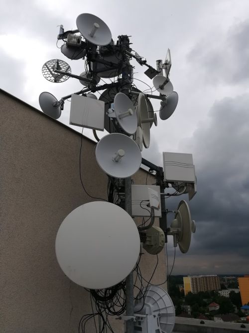

ještě jsem zapoměl dodat, že scan vedle tohohle monstra je komplet plný od 5 až do 6GHz :D

LHG, powerbeam ci tie placky....vsetko to svieti dokolq. UBNT s plastovym stredom uz od doby nanobridge dokazu na 3km svetit dozadu tak, ze to chytis v pohode na -60. Lhg na tom bude podobne. Tieto veci dokazu slusne redukovat len horny a anteny s velkym ziskom ktore maju ziaric kovovy. V pripade ak pouzivas taketo veci na spoje, jediny rozumny efekt to ma ak je to namontovane na stene.
