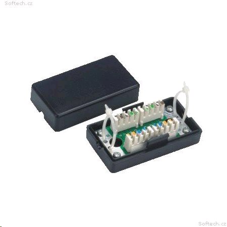

Hodin m, zarezova spojka, rj45 spojka alebo kombinacia keystone a rj45. Len prosimta nie stacanie drotov do seba a nasledne zalepene izolackou.
Myghael
Příspěvky: 1309
Doporučuji zařezávací spojku. Spojky na RJ-45 jsou mnohdy nekvalitní a za chvíli to začne dělat bordel. Asi nejkvalitnější spojka je UBNT PoE nepřipojené k napájení. :D
