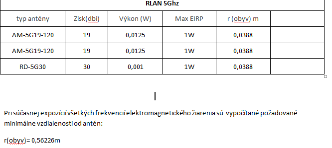

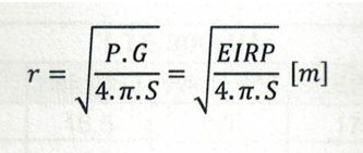

pre frekvencie 2 Ghz - 300 Ghz najvyššia prípustná hodnota toku výkonu ekvivalentnej rovinnej vlny pre nepretržitú prevádzku:
Pre obyvateľov: Seq = 10 (W/m2)
P- vyžiarený výkon
S- Seq hustota toku ekvivalentnej rovinnej vlny (W/m2)
G- zisk antény
EIRP- efektívny izotropicky vyžiarený výkon (W)

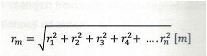

súčastné pôsobenie viacerých zdrojov:
príklad:

je to výpočet ktorý sa pri stavbách telekomunikačných zariadení a poriadnych projektoch používa VŽDY!
pri 5Ghz nehrozí, žeby ste prekočili nejak limit..
vlastne sa tam jedná o BOZP a bezpečnosť ludi byvajucich pri vysielači.
kedže z výpočtu vám výjde minimálna vzdialenosť od obydlia, ktorú musíte dodržať. Tak isto je dané maximálne ožiarenie pracovníkov pri oprave....
pri dákom DVBT alebo vysokovýkonných sektoroch to už môžu byť zaujímavé čísla.
síce vám výjde 0,5m bezpečná vzdialenosť pri osvietení 24/7.... priznajme si kto by sedel pol metra pred sektorou s rocketom cely den? :)
