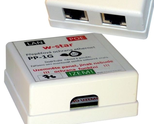

ještě me napadla jedna věc, pokud by Vám šlo jenom o omezení té špičky, tam by se dalo použít toto:
https://www.vseprowifi.cz/routerboard-mikrotik-w-star-101001000-prepetova-ochrana-ethernet-a-poe-60v-p-793.html
to je gigabit preptovka, muzeme nastavit i na datove vodice treba 60Vmax a ono to pekne omezi. jsou chraneny vsechny vodice a je to v krabicce, neni to poe smesovac, ale to snad nejak vyresene mate, kdyby neco klidne mi zavolejte 728 345 561 lepe po obede.

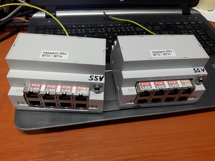

Vypadá to že vaše poe panely + zdroj Spower fungují a přepětovky v Summitech neodchází.  Test na stole proběhl OK.  Vyzkoušíme tedy přímo na stožáru.  Kdyby někdo řešil problém s krabičkou, tak dá se vyrobit něco takového (TME - Z110).   Bonus je že vzádu to má drážku na DIN lištu
