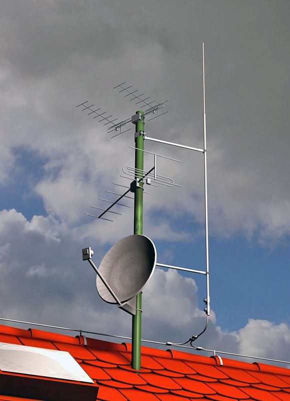

Edit: Oddálený hromosvod... krásné že? A přesto špatně provedený. Víte proč?
stavba-hromosvod-blesk-08 (1).jpg (61.67 KiB) Zobrazeno 3876 x
Petr Bačina píše:krásné že? A přesto špatně provedený. Víte proč?
Malá výška? A nebo špatně napojený na hromosvodové lano?
Petr Bačina píše:Neřeší nic. A pokud se nepletu, tak oddálený hromosvod není nařízený. Pokud ho ale použiješ, tak si na sebe akorát pleteš bič, protože musíš dodržet hromadu ptákovin. Nehledě na to, že se připravíš o využití velké části příhrady.
Stozar je moc blízko vedeni hromosvodu,hrozi preskok.
Řekl bych, že odpověď máme tady http://elektrika.cz/data/clanky/dehn-od ... -jak-na-to
