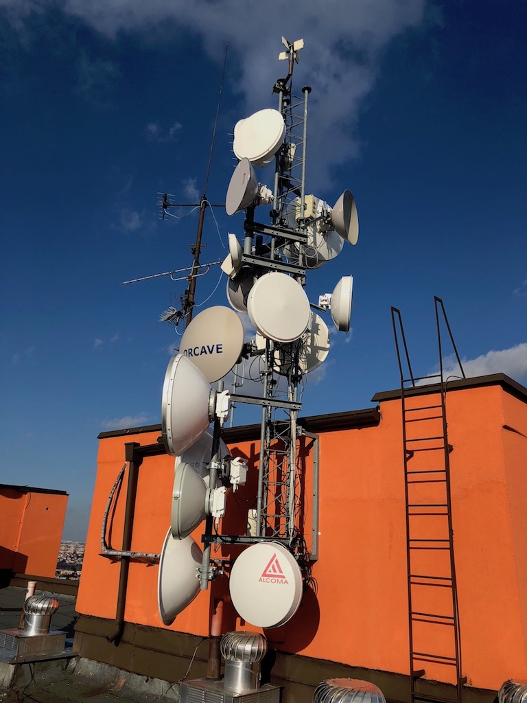

Viktor Novotný píše:njn, nez dat silnejsi trubku ... a pak timhle smetakem vetrovat ... tak radsi popruh :-D
Ja by som videl ako väčší problém to uchytenie trubky , ako priemer. Takto tam nemôže poriadne držať ani náhodou .

Hatatitla píše:
Tak téže souhlasim. Průměr trubky mi přijde zcela irelevantní řešit v případě kdy je stažená takto trmenem. Stretna plocha obou materiálů řádově v procentech takže pootočení ve větru více než jiste.

Julian
Příspěvky: 369
Jsme už strašně dlouho na jedný střeše a kolegové co jim jede strašně rychle internet..... se po nás dlouhodobě opičili, nicméně co si pořídili příhradovej stožár (přesně stejnej co kdysi i mi) tak už jen přidávají mění a zvětšují antény.... .
Za tu dobu jsem dávno přišel na to, že tato konstrukce a hlavně její uchycení je slabě řečeno pochybné a tak ji vyměnil za pevnější a stabilnější...., prostě se to kejve ze strany na stranu až hrůza, škoda HW jim na tom leží vesměs pěknej.
Vedle toho je "pěkný" i to používání instalačních materiálů určených do venkovního prostředí.
R
hmm to nahoře jsou nějaké panelko sektory nebo měřák větru home made?
cerva
Příspěvky: 254
okoun píše:hmm to nahoře jsou nějaké panelko sektory nebo měřák větru home made?
to bude čtveřice Jirous JPA-9
To ma vzdy udivuje ako ma kazdy na lepsie radia ci konstrukcie ale sektory ku koncakom pouziva totalne sracky, ci ine klientske anteny...najcastejsie nanostationy,sxt ci tieto placky :D A ze tu takych na fore neni malo.
zrejme citali manual pre alcomu ako spravne osadit antenu...ked to posadili za ten kovový odvetrák...
a isto im nejde do hlavy prečo občas padne modulačná....
//btw tá druha spodna konzola na ktorej vysia tie synchra je uplne zle, je to strašne dlhá "páka" na tú priehradu..musí sa to slušne kývať vo vetre!
