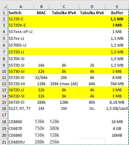

A doplním, že S1720 (L2, L3 Static routing (IPv4 a IPv6), RIP, RIPng, OSPF) 3MB buffer, kdežto S5720-SI 1,5MB.

Kde jsi našel ty buffery? V datasheetu je jen 512MB SDRAM a dál nic. Prakticky mi stačí i L2 a S1720 je výrazně levnější.

LadaP
Příspěvky: 113
Příspěvekod LadaP » 7 years ago
zdroj: alternetivo

Příspěvekod Kaja » 7 years ago
Docela by mne u te tabulky z Alternetiva zajimalo jestli uvadena velikost bufffeu je pro cely switch, nebo pro nejakou skupinu portu, nebo jestli je skutecne pro kazdy port switche.

Kaja píše:Docela by mne u te tabulky z Alternetiva zajimalo jestli uvadena velikost bufffeu je pro cely switch, nebo pro nejakou skupinu portu, nebo jestli je skutecne pro kazdy port switche.
K
diky za procviceni branice :-).
Buffery jsou zcela urcite pro cely switch. Otazka zni jinak: Jak se ta pamet rozdeluje na porty? Spatna moznost je, ze se rozdeluje staticky bud HW navrhem (cili neco jako Pamet/pocet_portu na port) nebo konfiguracne (nastavim si pro nejaky port pevne mnozstvi - coz je o chlup lepsi ale pokud tech bufferu neni opravdu hodne, tak Te to take nespasi) a nebo zda je mozne pamet pridelovat dynamicky podle potreby, coz je spravne reseni. Bufferu neni vetsinou nikdy dost najednou pro vsechny porty. Na druhou stranu ne vsechny porty potrebuji ve stejnem case vytvaret fronty packetu.
A nastavuje se to ruznym zpusobem (U Cisca soucast QoS ci pomoci policy-map/service-policy, u HP povolenim zpracovani burstu atd)
K
snad ti clanek pomuze k pochopeni problematiky https://www.netsvet.cz/?p=305
