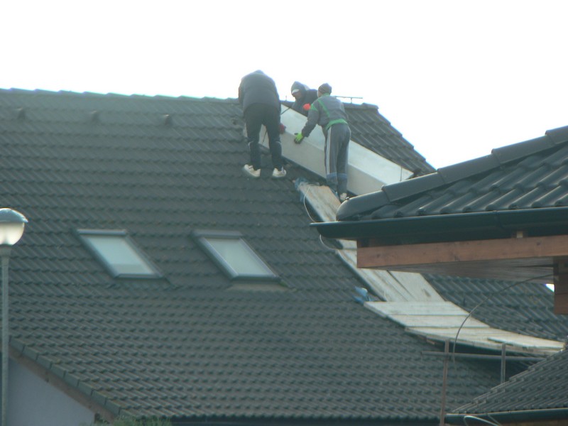

Kontrolní otázka,
na níže uvedeném obrázku na střeše leží:
a: velká bílá cihla (lícovka)
b: komín
c: kosmická loď od mimozemšťanů
a jelikož jste to všichni jistě poznali, tak ještě jeden malý kvíz,
při stavbě té (lícovky) vysoce kvalifikovaný zedník použil:
a: šroubovice
b: lepidlo mezi jednotlivé bloky
c: obojí
d : jen na sebe narovnal bloky....
D je správně.

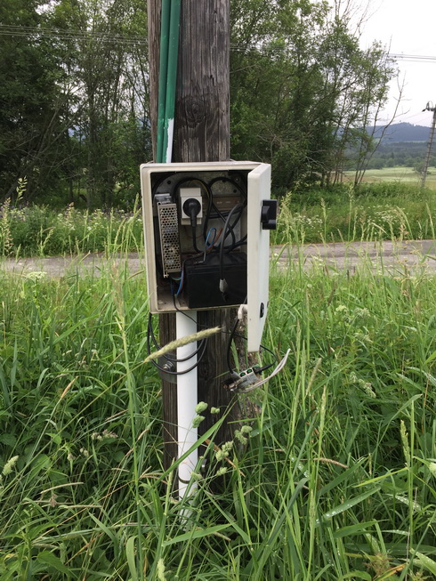

Pravděpodobně jeblo přímo do stařičkého telefonního sloupu. Sextant jsem sbíral po kusech na zemi, Sarel otevřený, klíč už není potřeba, ftp kabely na hadry....
