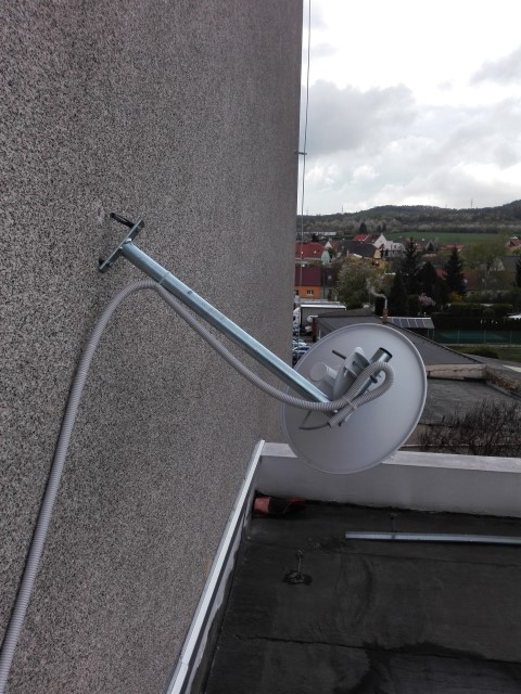

dobre vidim, ze to je takmer meter dlha konzola, prichytena na asi 4cm sirokom plochaci s dvoma skrutkami? vzhladom na toto, to dopadlo este velmi dobre..

ze vsici serou zarizka na takovy tycinky kovovy... to snad ani nejsou trubky ale vetsi hrebiky ne ? Alcoma na nejake 42-48mm trubce ? Very Funny... to UBNT na zdi na te metrove konzoli, co kdo jako cekal ze to udela... aby to vydrzelo, melo to byt na 2x vetsich hmozdinach nebo lepe na chemii.
Wake_On_W!F! píše:Ahoj jelikož ted řádí ten hurikán myslím že nějaké ty škody budou a nejenu ISPků ale taky Mobilní operátoři. Tak ukažte jak vám hurikán přidělal práci. My moc velké škody nemáme :(
jak někdo může vyrobit takovej držák herdek??? Toto by mělo mít minimálně trojbod neli 4 bod, to má vyložení jako prase....
co se na takovou konstrukci konzolky dá legálně uchytit? Proč to vůbec někdo takhle vyrábí?

hapi píše:co se na takovou konstrukci konzolky dá legálně uchytit? Proč to vůbec někdo takhle vyrábí?
a v shopech je to dokonce prezentovaný jako satelitní držák, tedy výrobce by na to asi pověsil i satelit :)
osobně bych na to dal tak nanostationu, a konečná
Lepší než výhra ve Sportce :)
