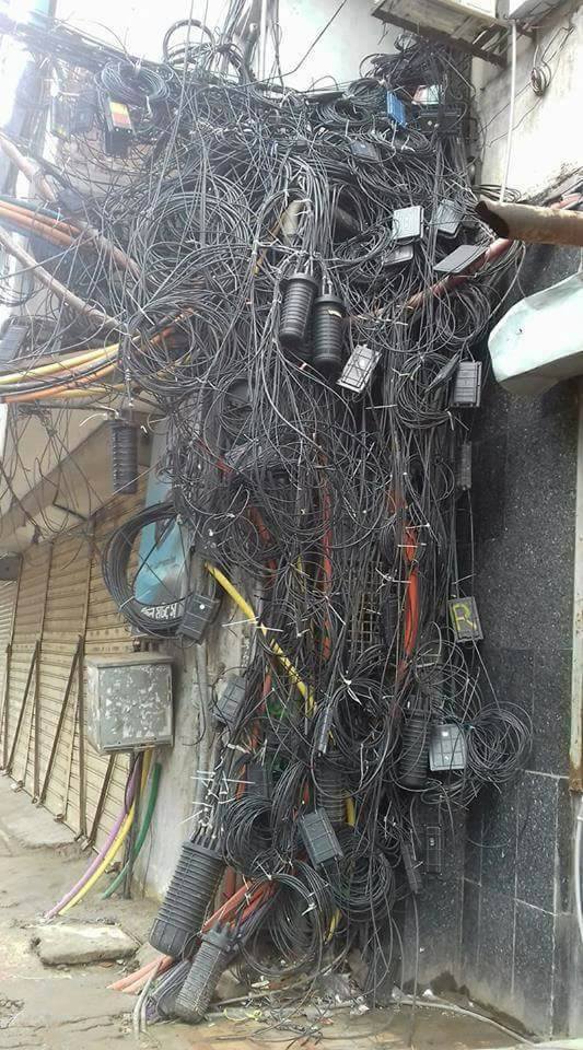

Příspěvekod TomiQ » 8 years ago
Dokud někdo neurve ten klip co to drží :relaxed:
Vypůjčeno z FB
reset
Příspěvky: 2902
Bydliště: intERnet
Příspěvekod reset » 8 years ago
Petr Bačina píše:Vypůjčeno z FB
podle stitku na kabelech, bych rekl nejaka bananaRepublic
Julian
Příspěvky: 369
Příspěvekod Julian » 8 years ago
Takovej místní Sitel....., kolik se tam platí za propoj do MORu?
