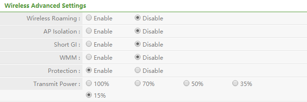

Vysledoval jsme ze je problem pripojit na jednu home wifi androida a iphone, za parhodin se iphpne odmita znovu na wifi pripojit. Hledal jsem, az jsem nasel, ze pricinou je podpora multimedia , ktera je defaultne zapnuta v Netisovi. Kdyz sem podporu vypnul zavada s pripojeni androida a iphone na jednu wifi zmizela. A jabko uz se v pohode opakovane pripojuje.

doplneni : Vysledoval jsem, ze je problem pripojit na jednu home wifi SSID androida a iphone, po parhodinach se iphone (jabko) odmita znovu na wifi pripojit. Hledal jsem, az jsem nasel, ze pricinou je podpora multimedia , ktera je defaultne zapnuta v Netisovi. Kdyz sem podporu multimedii (WMM) vypnul zavada s pripojeni androida a iphone na jednu wifi zmizela. A jabko uz se v pohode opakovane pripojuje.

Začali jsme všude vypínat WMM, roaming atd. a víceméně nemáme s wifinou problémy a vše funguje jak má.
