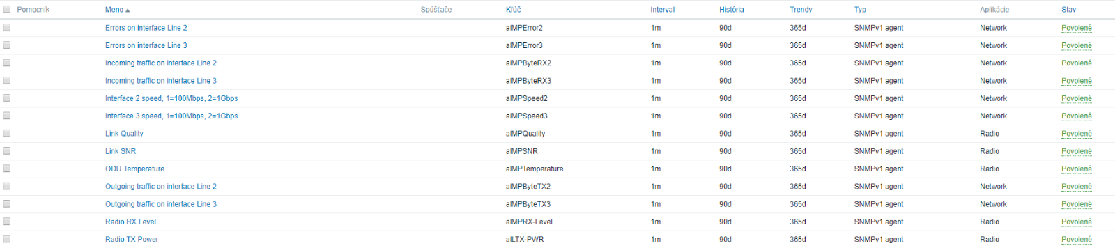

Díval ses na stránky Alcomy? My vyčítáme data do Zabbixu SRN se vyčítá, napětí ne. Jsou tam ke stažení MIB tabulky tak tak se do nich podívej.
Template z alcoma stranky vie merat toto, ci maju viac poloziek netusim ale asi nie.
