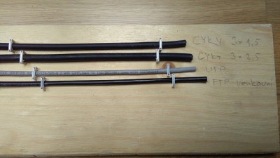

Jsou dve strilecky . Ja mam Novus J-08 MP. Do toho jsou dvoje spony. CYKY vetsi spony 8mm, UTP a FTP spony 6 mm. Viz. obrazek
Outdoor FTP 14 mm nemam. Jaky je to kabel?
Na vetsi spony je jina strilecka NOVUS J-19 OKY. Tu nemam

never happy diki za vysvetlenie ten obrazok hovori za vsetko.
14 som myslel ze je velkost spony ako pri kovovych. To sa pisali pri kovovych ze dobre pouzit 14.
teraz mi je jasne ze zoberiem spony na ftp a utp 6mm a 8 mm pre napatovy alebo coax .
