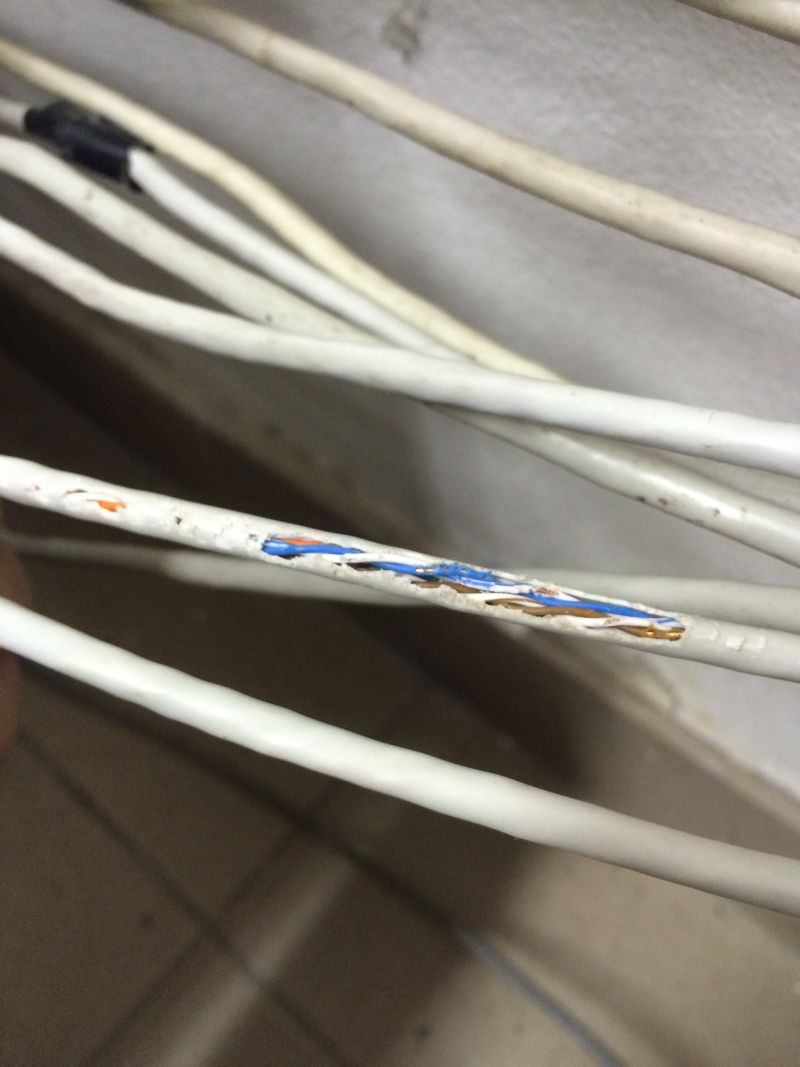

Rok mám na chalupě natažené UTP k IP kameře. Dneska jsem zjistil, že ty ku*vy mi ten kabel oholily a někde sežraly i izolaci žil a porušily vodiče.
Máte někdo zkušenost s UTP (popř. FTP,STP...), které jsou odolné proti myším? Celou cestu po půdě je to přisvorkované na krovu, ale posledních pár metrů leží stočených na podbití a tady se do toho pustily.

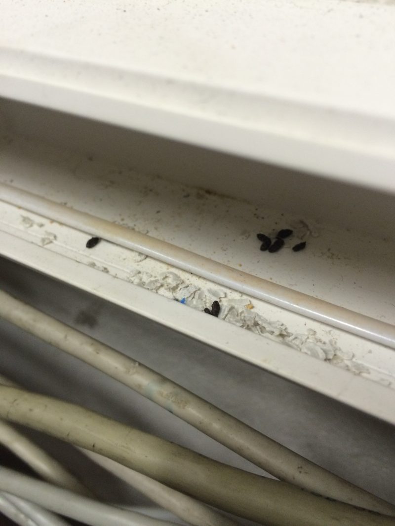

Myši??? spíš to byla kuna.... podle hoven to poznas....
mys ani kuna neprohryze kov, jedine reseni je to dat do kovove trubky vsude, kde to tu kurvy mohou nahryzat. cokoliv jine ty svine prokousou. a nejakou jedovatou nastrahu tam dat samozrejme taky.

Jojo, myši sou potvory u jednoho zákazníka jsem přidával kabel do lišty a ejhle..
