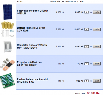

Mám tady jednu dědinku, do které bych chtěl dostat net pomocí ostrovního systému. Elektrická přípojka eonu není nemožná, ale zvažuji co bude levnější. Jelikož je to vesnice v kotlině, kde není možnost dalšího skoku a spotřeba (snad) neporoste, začal jsem zvažovat ostrovní systém. Pokud bych mohl požádat o Vaše rady, podívejte se co jsem navrhl a s kritikou do mě. Pokud to vše dopadne, budu další zelenou sítí jako Vodafone :D
Spotřeba:
Na místě by byl 2x rocket AC + RB750 UP.
Spotřebu tak odhaduji na 5W +5W +2W = 12W
Ostrovní systém:
Solární panely 500Wp http://www.ostrovni-elektrarny.cz/index ... 50wp-omsun
LiFePO4 60Ah 24V http://www.ostrovni-elektrarny.cz/index ... -3-2v-60ah
Regulátor http://www.ostrovni-elektrarny.cz/index ... 20a-12-24v
Cena do 40kKč:
Dovolím si ukradout tabulku z http://www.deramax.cz/5-jake-fotovoltai ... alu-clanku
kde 100Wp elektrárna vytvořila za nejhorší měsíc pouze 2,5kWh. Navrhuji 500Wp, tudíž uvažuji 5* 2,5kWh = 12.5kWh.
Spotřeba zařízení bude 12W * 24hod * 31dnů / 1000 < 9kWh. Z toho plyne že by to mělo vyjít.
Otázka zní, jak bude hnusně?
Přežije toto sestavení zimu?
Co si o tom myslíte vy?

navýšil bych ty panely na 4, opravdu vím o čem mluvím, máme podobný systém, tedy ještě o trochu více RB, nicméně dojedeš na to v zimě když je velmi krátký den a to ještě nepočítám mlhy....
dubrma píše:jj díky,
stalo se někomu, že měl problémy s olovem? Třeba se samovolným vybíjením, nebo s nízkou kapacitou v zimě. A byl tak donucen přejít na lifepo?
hlavní výhody lifepo je především vysoký nabíjecí proud a velká životnost, to samovybíjení není u zdravého olova nějak podstatné. ono je třeba si spočítat jestli se to vyplatí, ty lifepo jsou dost drahé a 60ah je prostě málo opět v pro zimní období, my máme 200ah a někdy to opravdu stačí tak tak a to když nesvítí slunko třeba týden a kus. Tedy pro 3 RB bych dal tak 120ah aby to jelo ten týden bez slunka
S tou 12W spotřebou si fandíš, být na tvém místě, počítám tak s 15-17W. On je rozdíl, jestli ti to jede v Idle nebo v Loadu. Při zátěži si to vezme něco navíc.
Příspěvky: 1588
problém je že počítáš s průměry za měsíc, jenže ten průměr může hodně ovlivnit jeden slunečný den a pak jich bude deset podprůměrných a bude to v čudu
provozoval jsem 3 roky něco podobného, jeden RB a 2x AL10D MEL90, panelů jsem měl šest, v baterkách 600Ah a stejně to dokázalo padnout na hubu, naštěstí už jsem se toho zbavil
