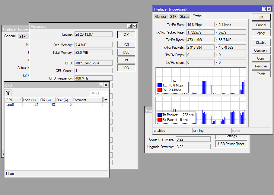

No tak mám tam RB750 a vidíš, že to má takovéto zatížení, nevěřím, že to dá v pohodě 100 Mbps. Jinak zatím je to jenom nat bez firewall pravidel.

Zkus jednu věc. Je to nová fičura FastTrack. http://www.mikrotik.com/download/share/FastTrack.pdf
Pokud tam nemáš queues tak by to rb750 "mohla" zvládnout.
Nejdřív upgraduj na 6.29.1 - http://download2.mikrotik.com/routeros/ ... 6.29.1.npk
Poté zapni fasttrack -
do firewallu přidej tyto 3řádky:
/ip firewall filter
add chain=forward action=fasttrack-connection connection-state=established,related
add chain=forward action=accept connection-state=established,related
add chain=forward action=drop connection-state=invalid
Poté udělej znovu test rychlosti a sleduj vytížení CPU

Diky zatim jsme na polovicni zatezi proti tomu bez fasttracku. Takze teoreticky ano, ale nakonec asi budu muset na test koupit.
