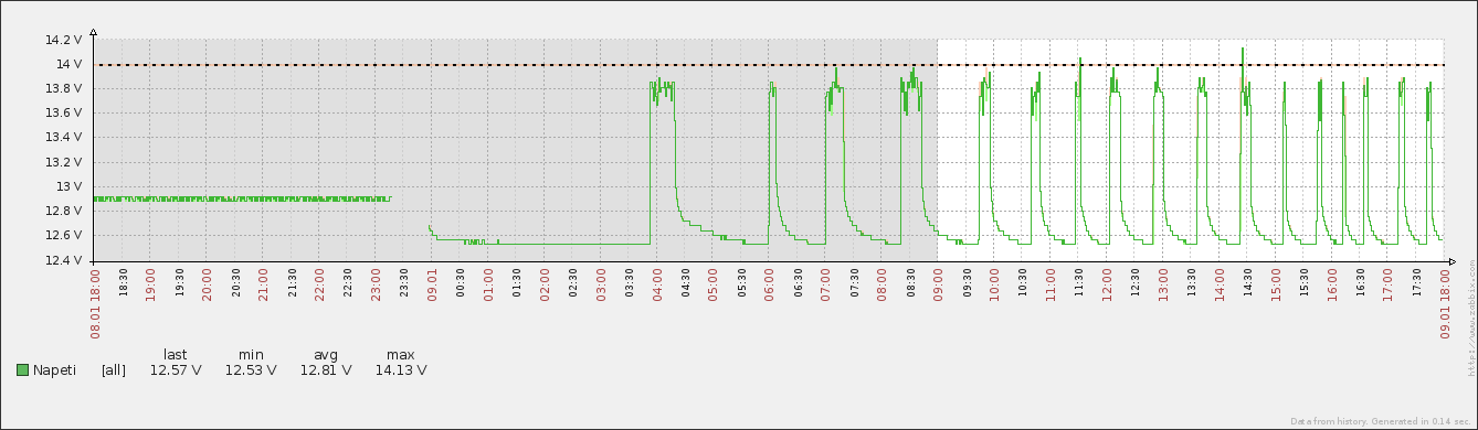

Mně teď začal zlobit CPS1000E dva roky od provozu...tedy přesně po skončení záruky. Do baterky dává pouze cca. 12,8 V (správné napětí by mělo být 13,8 V) a cca. jednou do týdne začne pravidelně pípat a na displeji bliká symbol baterky. Dle manuálu to má značit odpojenou baterku, ale ta je zapojena v pořádku. Řešením, jak se toho hlášení načas zbavit, je odpojit CPS třeba na hodinu z elektřiny, ať jede na baterku a trochu ji vyčerpá. Pak je zase na pár dní klid.
Napadlo mě, jestli nemůže být problém v baterce (100 Ah, kupována taky před dvěma lety), ale ta se tváří dobře...při provozu z baterie je napětí 12 V a snižuje se jen velmi pomalu, takže kapacitu má zdá se stále dobrou.
Neřešil už někdo něco podobného?

DarkLogic píše:Mně teď začal zlobit CPS1000E dva roky od provozu...tedy přesně po skončení záruky. Do baterky dává pouze cca. 12,8 V (správné napětí by mělo být 13,8 V) a cca. jednou do týdne začne pravidelně pípat a na displeji bliká symbol baterky. Dle manuálu to má značit odpojenou baterku, ale ta je zapojena v pořádku. Řešením, jak se toho hlášení načas zbavit, je odpojit CPS třeba na hodinu z elektřiny, ať jede na baterku a trochu ji vyčerpá. Pak je zase na pár dní klid.
Presne tohle mi to delalo take. Vymena baterie mi pomohla, ale jen na cas a stejne se to chova divne. Myslim nabijeni baterie, proud, napeti. Zkus schvalne merit proud, jestli ti to nabiji 0,5 A. Ze zacatku to sice nabiji treba 6A, ale pak to spadne.

Jak jsem psal, že mi zlobí CPS1000E a čas od času hlásí odpojenou baterku... Připojil jsem k tomu sledování napětí, ať vím, co z toho leze. Takže pro ty, koho to zajímá, přikládám graf níže.
Když k tomu byla připojena měnší zátež kolem 230W a v CPS neběžel ani ventilátor, tak si to drželo stabilně hladinu 12,9V. Sice je to málo, ale aspoň to bylo stabilní. Pak jsem zvýšil zátěž na 350 W připojením dalšího serveru. To je moment na grafu, kde chybí křivka. To se v CPS rozjel i ventilátor a od té doby je to s dodávaným napětím do baterky jak na houpačce. Každopádně zvláštní chování. Nemám moc chuť do dalších testů, takže CPS1000E půjde pryč a bude nahrazen Intexem 600W.
