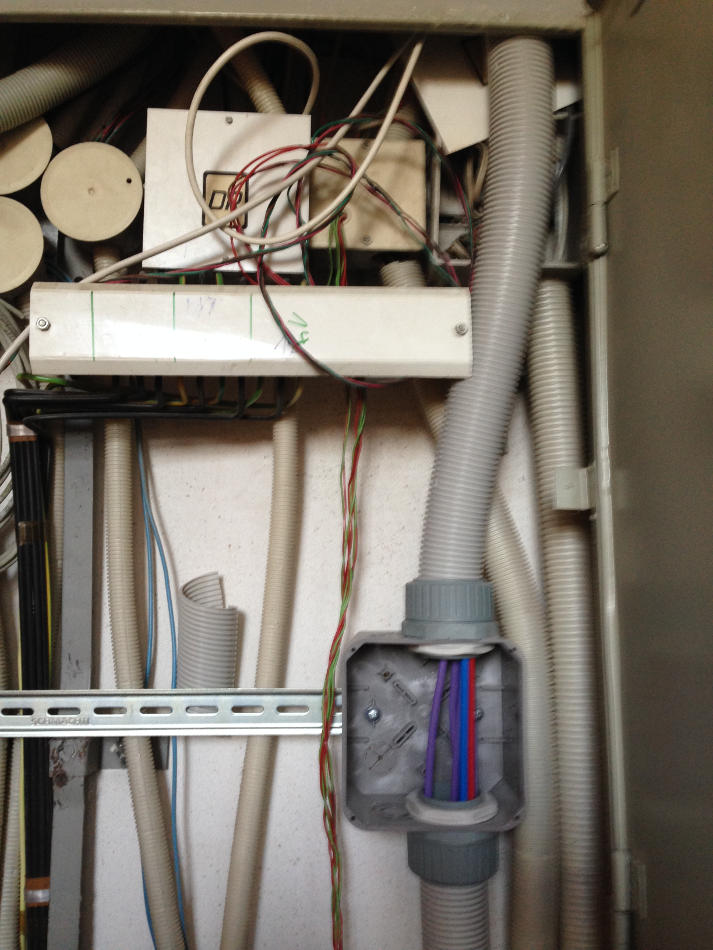

Pěkná, ale zároveň na ho*no odvedená práce. Myslím, že se bude revizák hodně kroutit až uvidí ten krk vedoucí přes krabičku.

hafieror píše:Pěkná, ale zároveň na ho*no odvedená práce. Myslím, že se bude revizák hodně kroutit až uvidí ten krk vedoucí přes krabičku.
Myslíš dyť jsou tam zdrátované domovní telefony. Nic neobvyklého.

Robotvor píše:[Myslíš dyť jsou tam zdrátované domovní telefony. Nic neobvyklého.
Když jsme se ptali revizáků, kteří paneláky, které síťujeme, kontrolují tak nám bylo řečeno, že to nesmí jít přes jinou krabičku, tak jsme se podle toho zařídili.
A co je na tom spatne?
Normalne vedeni pres nekolik krabicek neodporuje zadne norme.
Vzdyt normalne se taha z krabicky do krabicky ne? :-)
Jak tedy "ty" resis odbocky treba? Nebo tahas z prizemi husi krk solo do kazdeho patra/bytu?
Napis co je na tom naho*no mimo ten bordel okolo, ktery urcite neni toho, kdo delal toto a mala chyba, ze krabicka nema krytku a pripadny popis.

hafieror píše:
revizáci to mysleli spíš tak, že nesmíš tahat krabičkou pro zvonky UTP.

Ladik píše:
/quote]
Třeba to, že ten krk jede přesně přes krabici a uhnout se s ním nedá. Nám bylo řečeno, že krabice musí být přístupná a tak jedeme všude mimo ni.

Takze vy tu krabici vedle vysekate a zasadrujete?
A proc by mela byt pristupna pro revizi? Ta skrinka neni pristupna? Je zavarena ci co?
Sak je vevnitr otevrena, je to elegantni ukonceni a zacatek vedeni aby do toho nestrkal nikdo nic jineho nez co vede z jedne do druhe, maximalne odbocka.
Ja to chapu jako oddeleni sitoveho vedeni od zbytku chaosu okolo a vytvoreni vlastni trasy v ramci rozvadecu.
Na panelaku je dost casto videt jenom jeden spolecny rozvadec a ani tam toho vice nechteji dovolit - ani se jim nedivim, pak se na te chodbe neda hnout.

ale on má namysli tu znepřístupněnou krabici vpravo nahoře, asi od zvonků

Ladik píše:Takze vy tu krabici vedle vysekate a zasadrujete?
Ja to chapu jako oddeleni sitoveho vedeni od zbytku chaousu okolo a vytvoreni vlastni trasy v ramci rozvadecu.
Podle mě jsi nepochopil o které krabici je řeč. Podle mě jde o tu vpravo nahoře a problém je v tom, že krk je na těsno a do té původní krabice se nedá dostat. Takže jako řešení bych viděl nechat na tom krku větší vůli, aby se dal bez problému odsunout. Proto tam bylo : pěkná (ta nová krabice na din liště a nové krky), ale na ho*no odvedená práce (právě proto, že se nedá dostat do stávající krabice). Takže by stačilo tan krk nechat o pár centimetrů delší, aby se dal případně kousek odsunout. Tož toť můj názor.
