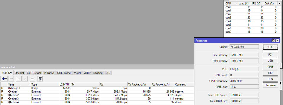

slíbený Xeon E3-1230 v1
pozor, to nejsou fyzická jádra ale logická. Fyzicky se jedná o 4 jádro. Je zapnutý hyperthreading a ethernety nemají více front aby obsadili všechny jádra rovnoměrně takže z toho vyplývá že RPS je zapnutý a tedy bere výkon. Konfigurace mikrotiku je naprosto totožná s atomem. Samozřejmě, tento xeon je výkonější než 8 jádrový atom. Ale je třeba si uvědomit že to vytížení je zkreslený hyperthreadingem a tedy po jeho vypnutí by se procenta nejspíš vynásobili dvěma. Ale taky je potřeba zvážit to, že xeon ještě musí obstarávat RPS kvůli nevhodně zvoleným ethernetům takže je xeon o něco výkonější a bude rozhodně excelovat ve vysokých datových tocích na jednu shapovanou queue. Taky nesmíme zapomenout na takt atoma (2.4GHz) a takt xeona (3.2GHz) Pokud ale jde o spotřebu tak si xeon veme cca 2x tolik ale je taky s nim 2x tak větší zábava než s atomem.
Tady je krásně vidět jak atom dost povýšil a jeho dlouho očekávaná změna architektury která se dlouhá léta prakticky neměnila se intelu vyplatila. Pokud někdo preferuje úsporu energie, ať už z důvodu placení elektrické energie nebo z důvodu delšího zálohovaného času, tak je tenhle atom výborná volba. Zvládne nečekaně dost i s nějakou výkonnostní rezervou a přitom ve většině případů nespotřebuje víc jak 25-30W.
Xeon E3-1230v1
