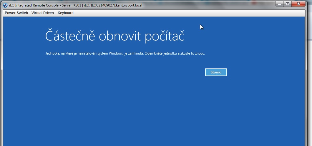

Server se mi podařilo několikrát nainstalovat, ale vždy po updatech od MS po restartu už nenaběhl... ted jsem našel ještě Service Pack for proliant...

Projde první válka (cca 40 aktualizací) update od MS, vše v pohodě. Když udělám druhej update (jedna velká aktualizace) server se po restartu nerozebehne a píše to něco o uzamčený jednotce. Nestalo se vám to?

po aktualizaci a pokusu o obnovu
- error.jpg (61.47 KiB) Zobrazeno 2017 x
http://www.qliktips.com/2012/11/fix-win ... issue.html
A dale nektere rady doporucuji vypnout FastBoot.
