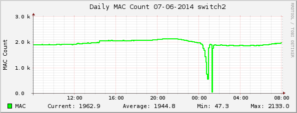

V kostce zhrnu co uz resim od stredy 11:50 ... v ten cas se na nasem switchi 3560G ktery spojuje patere propadl pocet macu o cca 600 ... bezne byva 1500 - 2400 na tomto, jeho nadrazeny switch si pamatuje ten pocet spravne, ale tento "nemocny" ne .. proste nahodne zapomene nektere macy .. duvod neznam.
Prikladam grafy, je tam videt jak jsem vcera vecer odrezaval jednotlive vetve, pocet macu klesa na obou switchich ale rozdil je stale ... takze problem ze pak provoz nezname macovky posle vsude trva .. tedy vyloucil jsem celkem, ze by tam nekde byla smycka :( dal uz fakt nevim, prosim zkusene ciscare o radu ..
switche jsou spolu spojeni metalickym patchcordem
ta vlnka vyvoje macu se proste meni v podstate spravne, jen ten co zapomina jich ma mene v kazde chvili ..
diky
tento zapomina
tento macy ve spravnem poctu
