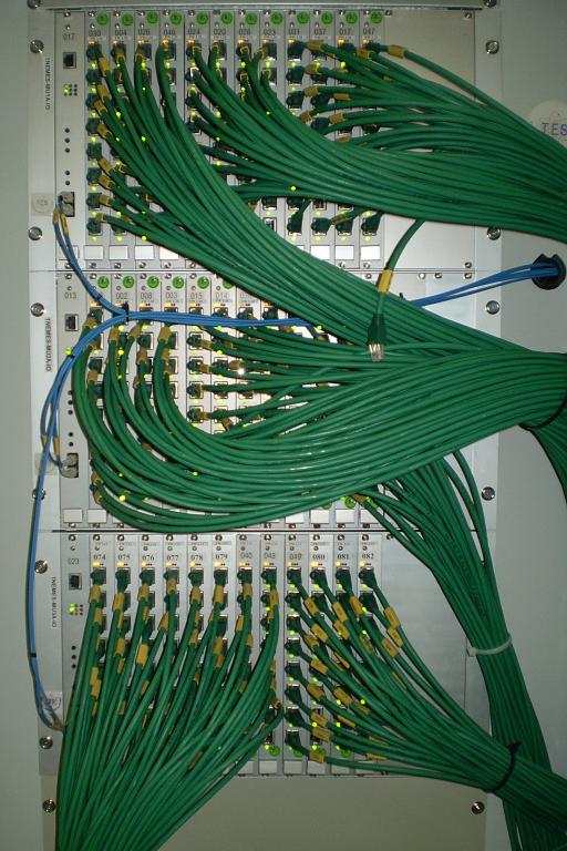

A krucyš. Když to vidím, udu muset pohovořit s drahou polovičkou, že čím mi to sladí kafe a případně ji nechat zabavit klíče od opiátového trezoru...
není to náhodou z vašeho podniku? :)

okoun píše:není to náhodou z vašeho podniku? :)
je :-) jinak Majklíku, co to je za krabice s multimode uplinkem?

poznal jsem to dle té nálepky vpravo :)

Jo, le to slepenec pana kolegy. Ethernet to není, šlo o to drátování. :-)
Hromada hradlových polí od Xilinx, kde do toho po zeleným tečou analogový singály a po modrým to už digitálně v ATM155 jde o dům dál. :-) Máme i něco nevějšío, kde je už singlmode, respektie Ethernet s SFP.
Takové budítko na operátory, že nemají spát, ale něco dělat. :-) :-)
A ta nová verze je zase ideální testovátko na síťovky, takovému Realtecu evidentně nedělá dobře, když se před něj postaví tohle, kdy neúprosně z toho leze UDP/IP tempem 100.000 paketů/sec v délce 1038 bajtů (Intel se ani nezapotí, ale Realtec 81xx vydrží psychicky dlouhodobě tak 35.000 p/s v kombinaci s nějakým nvoějším Atomem)....

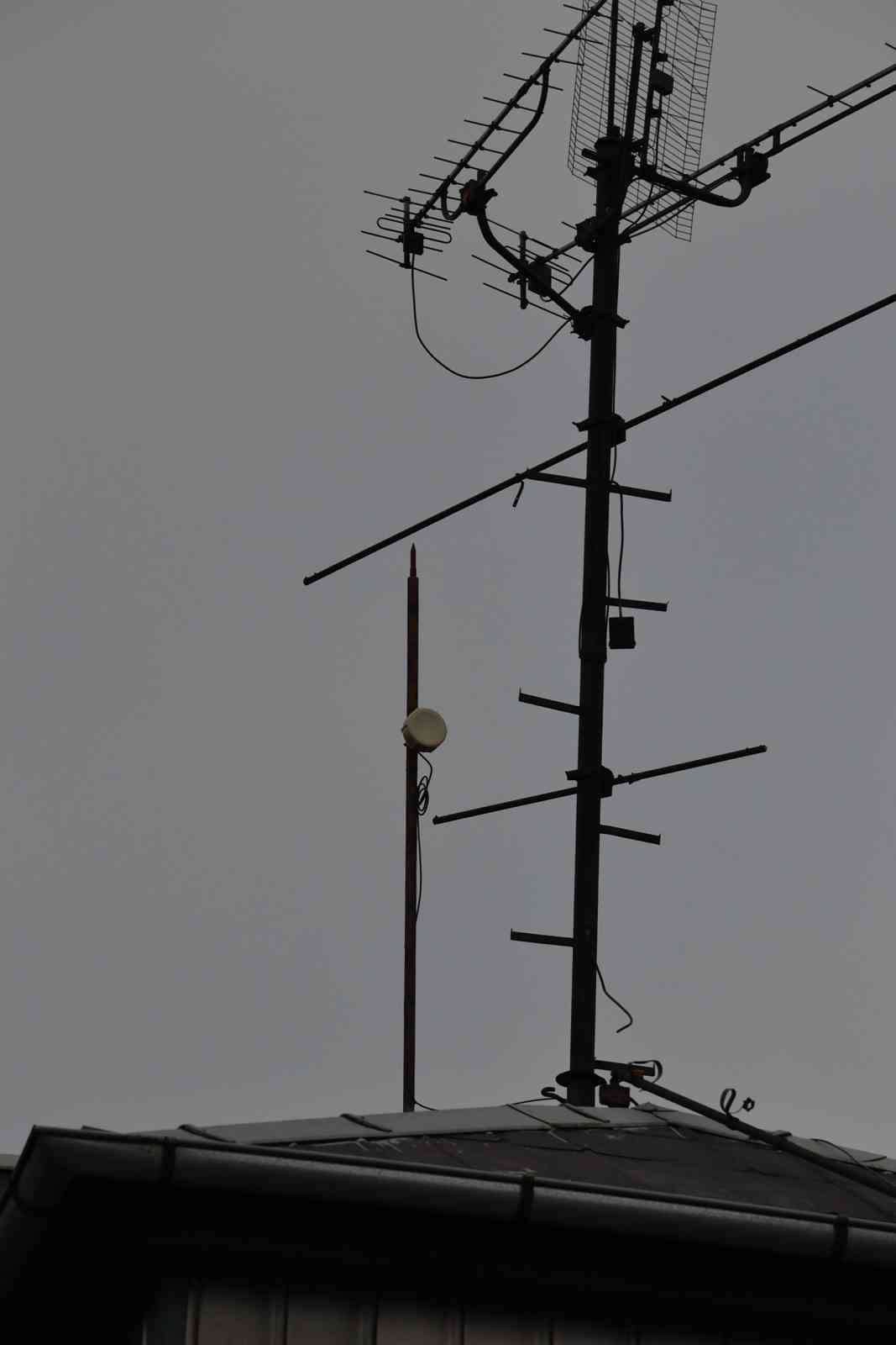

Ono logika veci veli dat to na nizsi rouru ale prece jen nizsi je primarne hromosvod ....
vsak SXT je plast, a plastu prece blesk nevadi :-D
a ten medeny vodic do nej uz ale stavu svede 8) pc dostane primy zasah !
u nás je toto celkem normální, když se rozhlédnu po střechách :)
nicméně norma říká že jímací tyč má být delší než chráněnná věc což by měl být ten STA tožár, v tomto případně to vychází zhruba o 30cm víc.
dle staré normy mohl být STA stožár spojen s hromosvodem v totmo případě můžeme brát tu jímací tyč jako STA stožár takže to je vlastně OK :) dle nové normy by sta stožár měl mít svůj svod a bleskosvod také svůj svod.
pcwifi píše:a ten medeny vodic do nej uz ale stavu svede 8) pc dostane primy zasah !
Pc by nemělo dostat přímý zásah protože ten kabel by se dříve snad uškvařil :) a hlavně tam nebude tak dobrý svod, doufejme :D

Nene... Dneska jsou možné dvě varianty. Varianta 2) má údajně víc ochránit zařízení na stožáru.
1) Stožár musí být připojený k hromosvodu a nesmí být spojený s PEN/HOP
2) Stožár nesmí být připojený k hromosvodu, ale k HOP/PEN včetně všech zařízení na stožáru a musí být provedený oddálený jímač, který bude připojen k hromosvodu
přesně to jsem psal, ale ta 1) varianta se dnes používá málokdy

To je jasný ta páska je moc krátka na ten STA stožár!

tohle me taky napdlo jako prvni ze to onen technik udelal pouze z lenosti a ze nemel druhou pasku :) a jelikoz vim od ktere firmy vitr fouka tak bych se tomu ani nedivil , typy instalaci linej technik, pripadne technik linej slezt pro stipacky a necha plastove pasky tak jak jsou ani nezastrihne vidim dost casto :)
